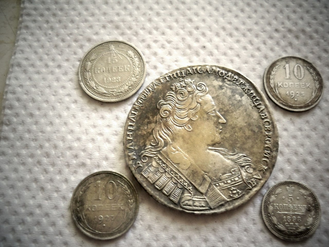

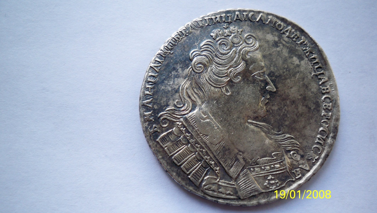

Красиво.. интересно как беркут мог найти эту монетку?В прошлом... в 2008 году..? Только говорить, что фотоаппарат настроен неправильно не надо..любые находки подтверждать надо..тут не лохи.. могу минус добавить..

QUOTE(conung @ Jul 8 2013, 13:27)
у меня от вашего минуса прибор хуже работать не станет ) а фотик правда глючный
