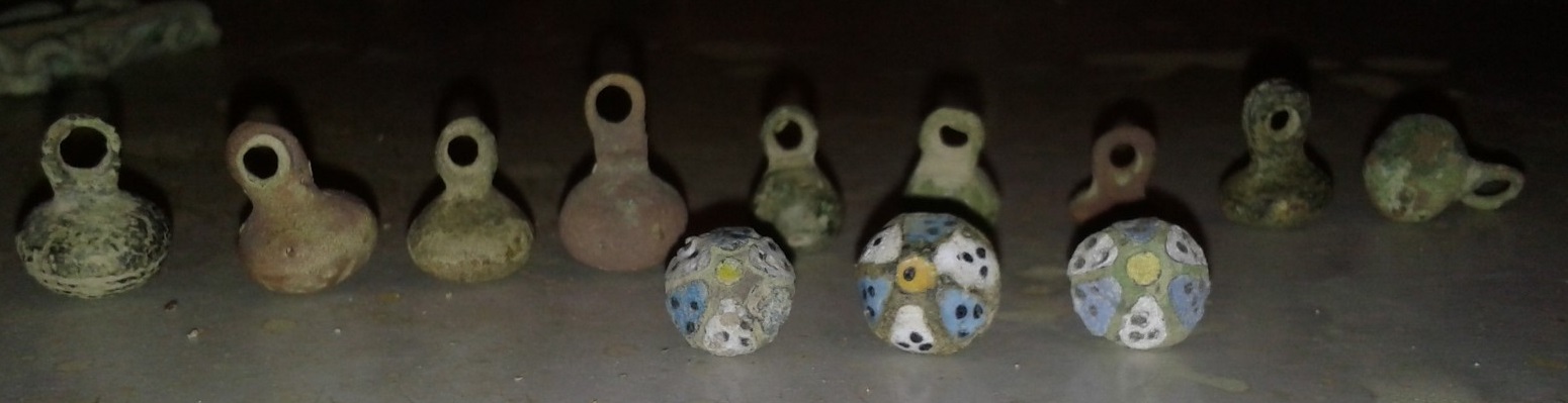

Помехозащищенность конечно отвратительная,трек даже отстроившись от беркута подавляет его работу полностью,при приближении беркут просто замолкает.Но! В целом прибор совсем не плох,есть некоторые слабые стороны,всетаки плюсов больше,а если взять во внимание цену...Вобщем К-52 молодчина.Лично я,доволен покупкой.
Во какие красавицы попались,пуга -гирька вообще для меня одна из самых приятных находок почему то smile.gif
