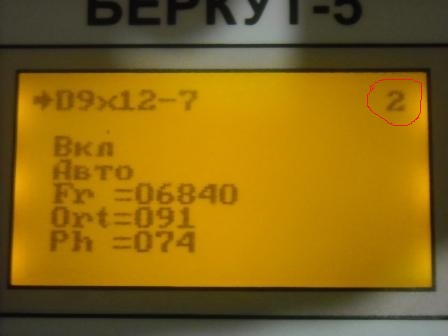

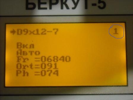

Да и нужно посмотреть сколько профилей датчиков активных на данный момент, если напротив вашего подключенного датчика стоит -1- компенсация пройдёт без вопросов, если -2- у меня не компенсировался пока не отключил не задействованный профиль. Компенсировал прямо в доме. Красным кружёчком плохо, синим хорошо. smile.gif
