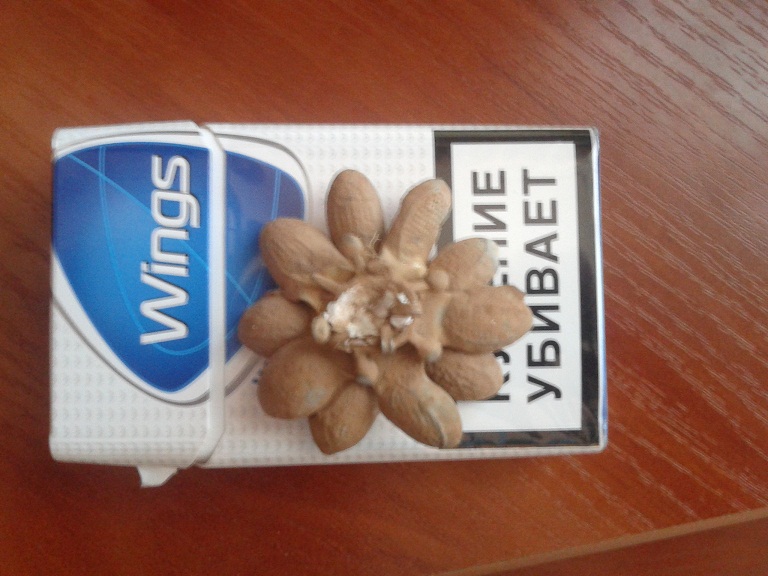

Вчерась выбрались на проталины,посмотреть как прибор работает в поле.Снега на перспективных местах еще по яйки,так что остановились на первом попавшемся,где хоть как то можно походить.Что первое бросается в глаза,камрад был с треком,даже отстроившись от беркута,трек подавляет его работу полностью,оставаясь сам вменяемым.Ближе 5 метров если сходимся,беркут слепнет полнстью.Что касается перегруза,консервная банка примерна на 2/3 штыка перегруз не давала,выкопал,точнее вырубил,вди +86 годограф стрела,понять правда было можно,сигнал очень сильный и на большой площади.Большой медный краник,глубина см 8,перегруза нет.Прибор ушел в перегруз 2 раза,первый от верховой,алюминевой тонкой пластинки,второй раз,алюминевая брошка,практически на самом верху была.Из хорошего,у камрада глубокий сигнл 12-44,беркут показывает полную "поганку" с каким то прыгающим отрицательным вди,я даже сначала подумал,что он просто не зацепил то,что видит трек,выкопали штыка с полтора кусочек ржи,впечатлило,несомненный +беркуту.
Вобщем первое впечатление о приборе сложилось положительное,есть минусы,но плсов будет побольше.
Грунт 000,-001,ап5,тд2,зп4,пи1,10ДД 7кгц.
Фото брошки,та что прегрузила.
