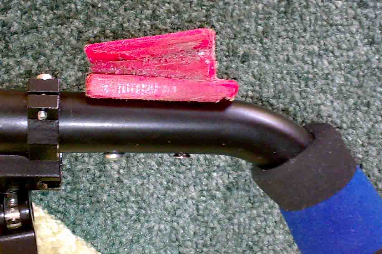

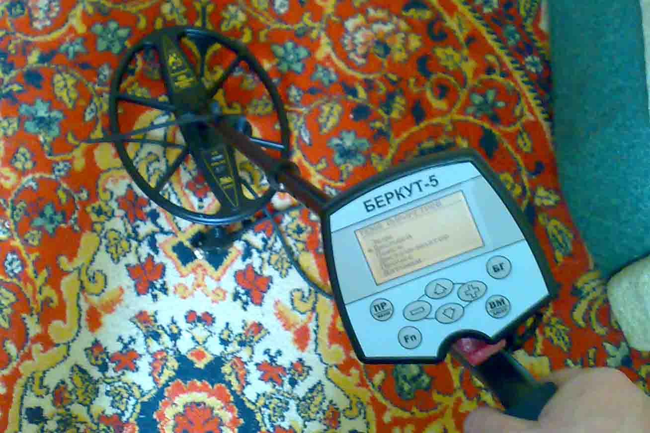

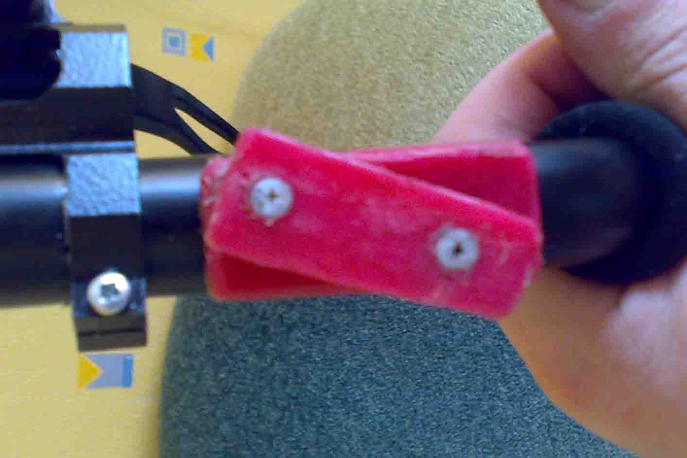

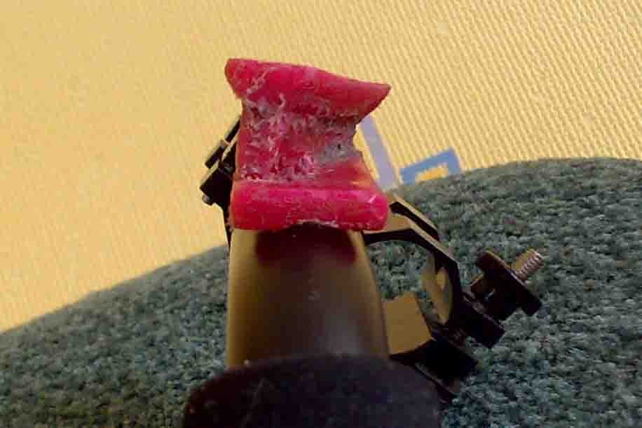

Для работы нам понадобится фен, острый нож, четыре шурупа, небольшой паяльник, дрель со сверлом единичкой, крупная наждачка, ножовка по металлу, тиски, круглый крупный напильник, пара бросовых керамических плиток и обрезок полиэтиленовой канистры с толщиной стенки 2 мм ( обычно 20 литровые).
Отрезаем от канистры три лоскута 15 х15 см. Кладем один на керамическую плитку и равномерно прогреваем феном до состояния полупрозрачности ( на вид мокрый) , кладем на него второй лоскут и прогреваем их вместе, потом третий и тоже самое. Прогрев эти три слоя до вязкого состояния, накрываем второй плиткой и наступаем ногой. После остывания мы получаем плитку полиэтилена толщиной примерно 6-7 мм.
Переходник наш состоит из трех частей.Присоединенное изображение Присоединенное изображениеПрисоединенное изображениеВерхнюю мы делаем по размерам штатного крепления. Размечаем и распиливаем ножовкой по металлу. Средняя часть скошенная . Нижняя часть вообще произвольная. Вырезав скосы ножом на верхней детали , подгоняя по блоку и обработав наждаком остальные элементы, собираем наш крепеж, предварительно разметив и засверлив места крепления к штанге на нижней детали. Состыковав , сопряжения пропаиваем паяльником, потом засверлив сверху , следя за тем, чтобы места установки шурупов (верх и низ)не соприкасались, скрепляем шурупами все три детали. Шурупы могут расслоить среднюю деталюшку, раздавив сваренные слои полиэтилена. Это место надо просто пропаять . На нижнем элементе делаем продольную канавку под штангу круглым напильником. К штанге крепление крепится шурупами такой длины, которые вворачиваются в нижнюю часть почти насквозь. Мы получили комфортный для восприятия разворот головы МД. У меня он вышел 20 градусов влево и 15 градусов отклонение по вертикали. Таким образом, при любом движении руки, информация на дисплее находится перед глазами.
Цвет конечно пролетарский, но какой был под рукой. Вообше планировал изначально его как модель для отливки из пластмассы сделать .Крепеж получился очень прочный и удобный и я оставил его на штанге. От идеи до воплощения прошло 5 часов))))) Шлифану и стопорную канавку блока высверлю завтра.
Так как центр тяжести блока приподнят почти на полтора два сантиметра, без катушки и со снайперкой чувствуется завал вовнутрь независимо от того в какой руке находится МД. Так уж устроена кисть руки и ничего с этим не поделаешь. При установке катушки 10 и более, завала не чувствуется. Вобщем вот так информация теперь видна оператору. Присоединенное изображениеПриятного и комфортного всем поиска.

Тут в теме про чешую человеку прибор пришёл. Слегка погнули при пересылке на почте. Он сначала подумал, что прибор на левую руку(типа правша,левша) Оказалось погнули на почте. Так вот, что хочу сказать то. Не знаю как кому, но мне показалось, что это уже лишнее, т.е. приборы корячить.. Сам бы не когда не решился, если что. Ну а за рац. предложение конечно + в репу. Как говориться не попробуешь не поймёшь. smile.gif

Дык не корячено ничего))). Просто сменен крепеж без переделки старого.За плюс спасибо)

Тарасик А не технологичнее ли будет две пластины скреплять клеющим термопистолетом?

Спасибо за подробную инструкцию, буду делать так же надобность в этом сегодня понял.

Дык раскорячено вобщенто! cheesy.gif Ну это я не со зла. Всё в норм... Неужели так не видно на Б-5 циферки? Хожу с 7252м вроде всё видно. И опят же за сезон так руку потянул правую, что приходилось в левую перебрасывать. А с Вашими доводками уже так не поступишь. Если чаво. Вот я про что.

на Кондорах окно поглазастее,а левой рукой я мд не беру. Для меня очень удобно вышло
