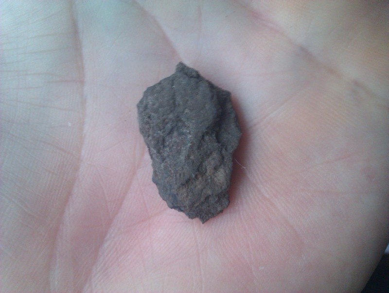

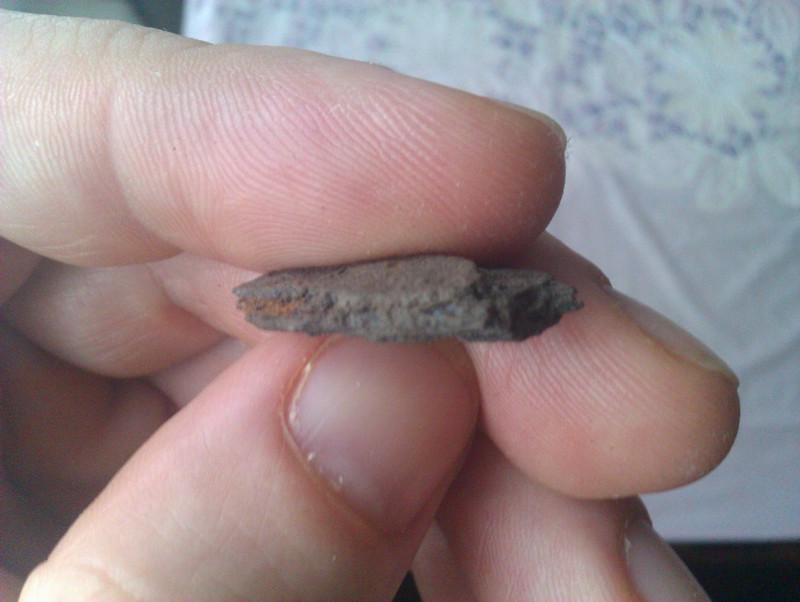

Наверное да, потому как после "квартирных" тестов ничего не менял, только УС увеличил. При первом БГ на "природе", луч годографа уходил вправо, переключил кнопкой Fn . сделал БГ, не дисплее показало: M=094 БГ: -028.
Фольга на годографе в показывала +00
Пока писал, попутно искал ответ в инструкции, На 16-17 стр. чёрным по белому написано:
"Если после проведения БГ, значение БГ значительно отличается от нуля, нужно нажать кнопку "V" (стрелка вниз) после успешной балансировки".
Только так и не услышал, почему ржавые железные пивные пробки сносит в цветнину. Также, железо как на фото, сносит туда же - ВДИ +83.
Сообщение отредактировано navys: Mar 31 2013, 09:26
Никто кроме нас !

Да и мне хотелось бы узнать почему кусочки ржавого металла с +85
