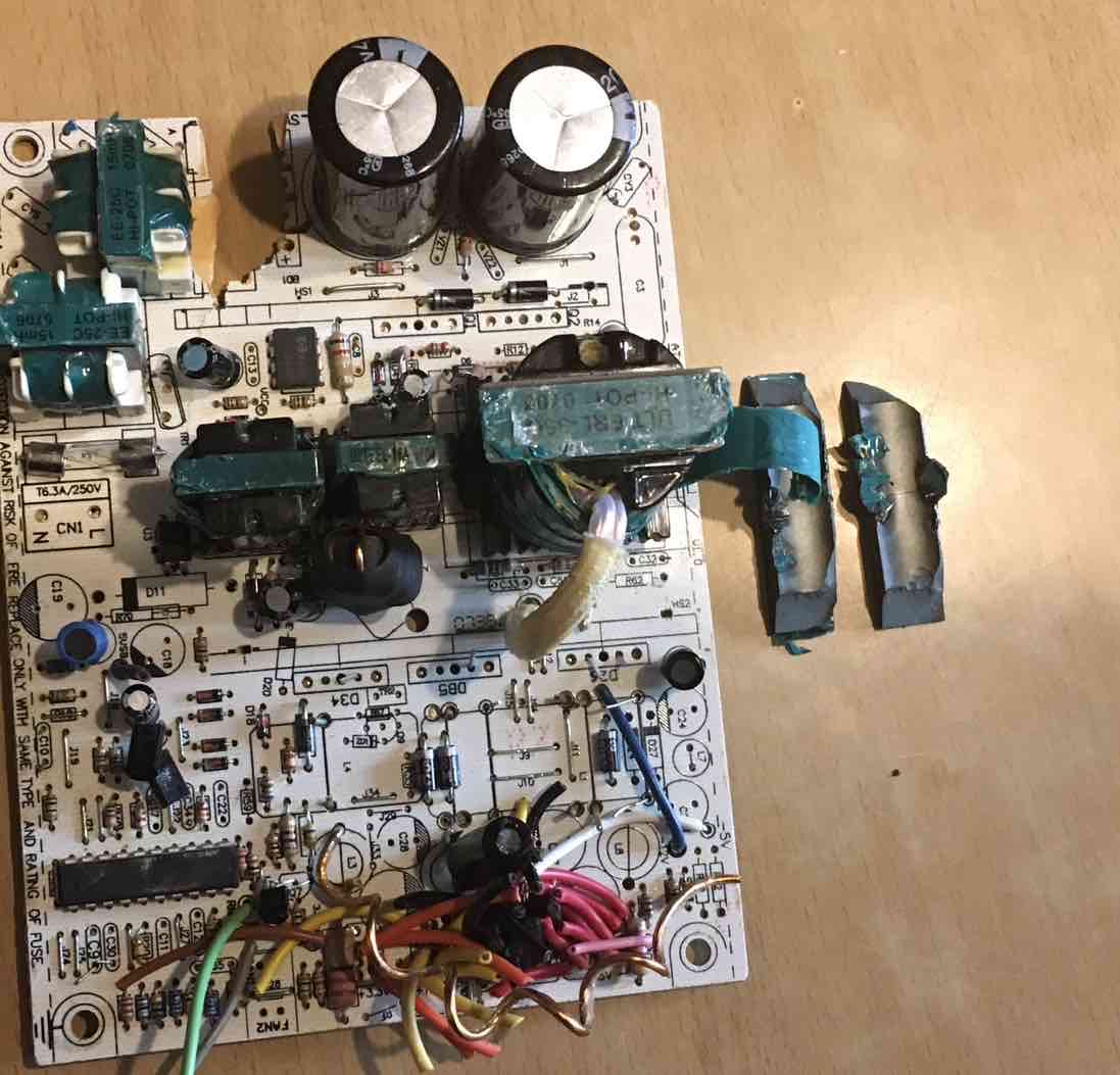

[quote=Фёдор Сан,Jun 23 2025, 14:48]
Кто-то писал что трудно найти феррит.Если кто ищет для подстройки металлоискателя ,то его можно выломать из старого блока питания от компьютера.Вроде феррит, подстроил и медь показывает ВДИ правильно. Только не ломайте новые блоки )))))

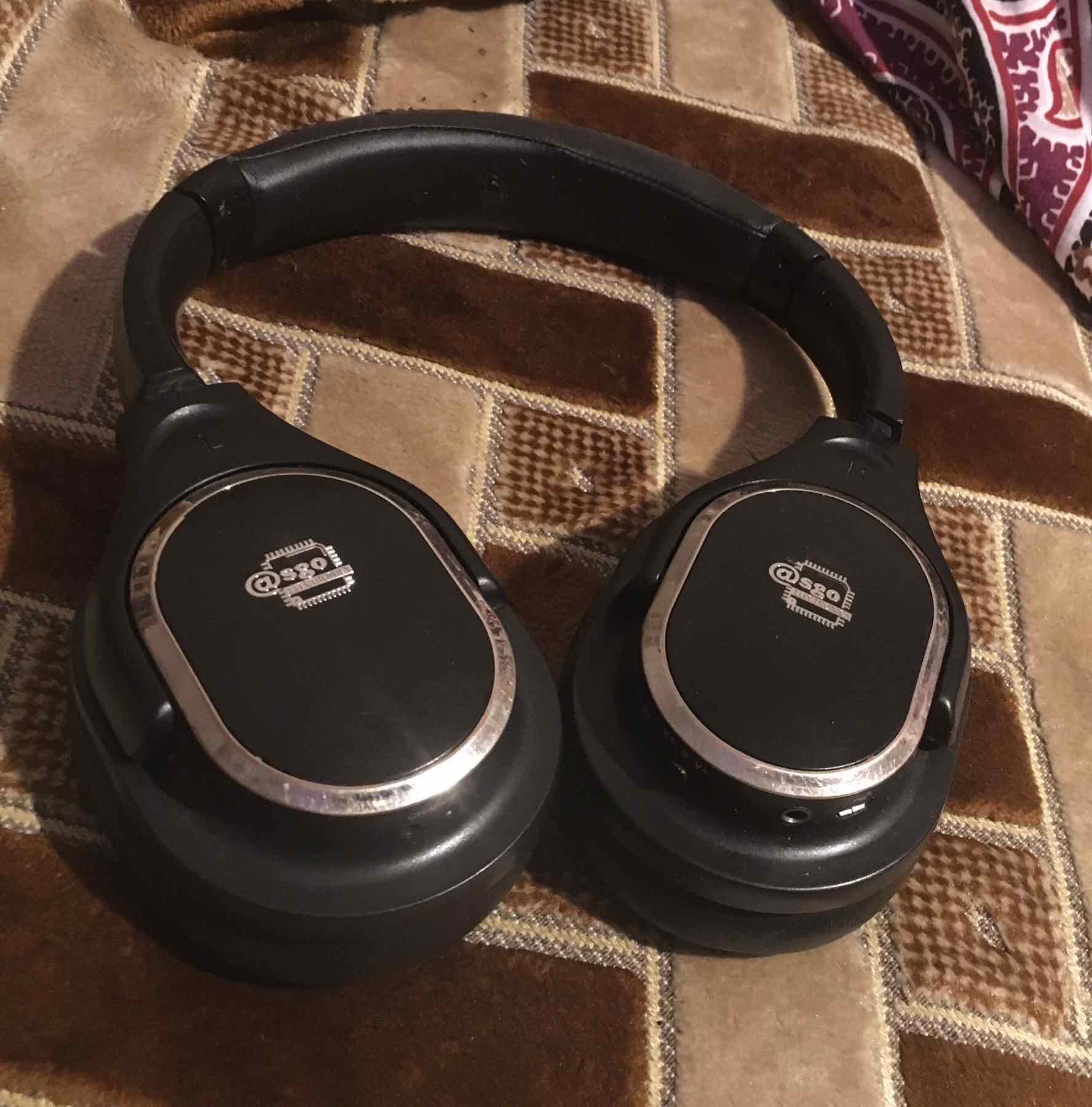

Здравствуйте. Подскажите пож-та, где найти трансмиттер для Беркут-5 и подойдет ли он к наушникам от Сигнума ?Или нужно сопрягать как-то ?
asgo
post Jul 2 2025, 09:59
Создана #15051
Проверенный пользователь
Сообщений: 28,511
Пользователь №: 7,120
За заслугиПочётный посетитель
Репутация: 1909 кг
QUOTE(Фёдор Сан @ Jul 2 2025, 01:35)
Нет, не подойдет.
