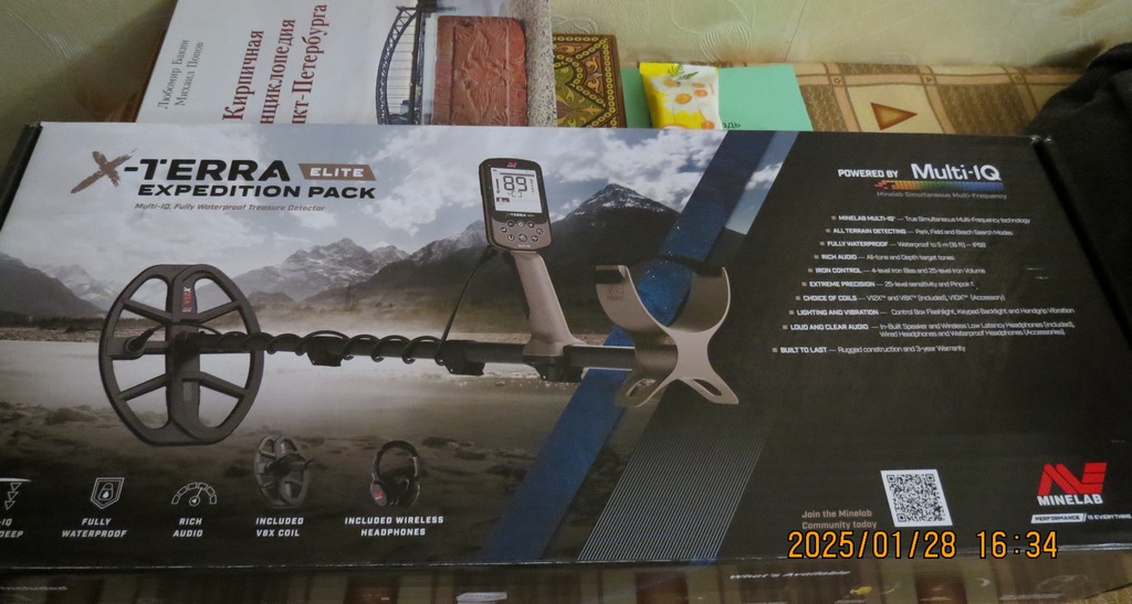

Понятненько. Вот я ждал, ждал - не дождался и сегодня в Питер скатал, новую клюшку купил. Кстати Беркут меня вполне устраивал - неубиваемая практически машина. За 9 лет один раз к Сергею отправлял, на катушке штекер раздавил, и в 2023 к Вам, заглючил тогда. Заглючил опять же после того как в воду уронил. Этот купил только за водонепроницаемости. А Беркут ещё на фундах думаю послужит.

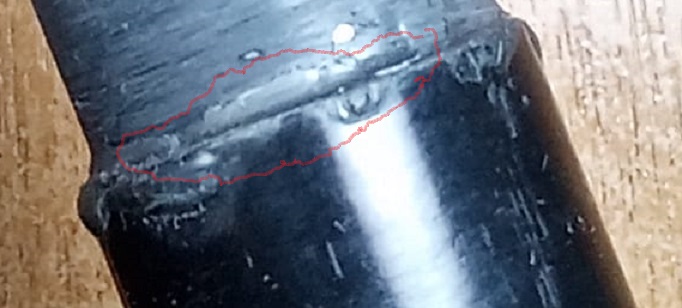

Здравствуйте.Начала болтаться средняя штанга на Беркуте.Думал стерлась трубка на S-образной штанге, а обнаружил трещину почти по всей окружности в месте перехода от тонкой трубки к толстой.Подскажите что можно сделать.

По всей видимости, идти, где ремонтируют литые диски и есть аргон.
Второй вариант, подобрать трубку большего диаметра, сделать по 2 распила болгаркой с обеих сторон по полтора примерно см. каждый. Меньшую половину на вашей нужно ещё чем-то утолщить. Хотя бы изоленту намотать. В крайнем случае, когда насадить кусок большего диаметра, можно в щель, в распор вставить скобку какую-нибудь. Ну и финально, на концах насаживаемой трубки пару хомутов из автомагазина. Не очень эстетично, но надежно!

вот по этому я до конца штанги не раздвигаю.. -физику правила рычага никто не отменял..

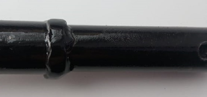

Заварил аргоном.Во внутрь вставлю шпильку на 8мм и залью эпоксидкой
