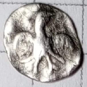

На днях выкопал полушку Ивана Грозного.Диаметр 6 мм.Звук был как от кованого гвоздя.Если кругом много мусора запросто можно пропустить.

Господа, всем доброго вечера. подниму немного тему. Какова реальная глубина поиска нашего аппарата? Почему спрашиваю-прикупил себе 2 года назад GMP? Сыну 11 лет Квазарик взял с новой прошивкой. Ну захотелось мне чего то более простого, так сказать. И вот пару недель назад я провёл маленький тест этих МД, сразу оговорюсь, что он очень условный и примитивный, 5 копеек Екатерины, огромный такой кругляш, так сказать.
GMP увидел его с 31го сантиметра чётко, Квазарик около 25ти сантиметров, а вот Беркут, к сожалению подкачал, у меня купленная последняя коммерческая прошивка,, там программы Комфорт, Стандарт, Мусор, Глубина, настройки не исправлял и не крутил, так вот на Глубине, то бишь на максималке чёткий сигнал от пятака был в районе 22-23 сантиметров. Тесты делались по воздуху, понятно, что в сырой земле может и глубже чуток будет. Просто как то странно, где же заявленные 45 сантиметров на латунный диск 2см, как написано в инструкции? Притом, что на настройке Глубина прибор становится очень шумным. Да, катушка стандартная у всех приборов была, то бишь не огромных размеров руль.
Пока Беркута не собираюсь продавать, но мысль уже начинает посещать такая меня...

Во-первых как Вы делали баланс грунта и делали вообще? Какой был показатель БГ?
Такая монета очень требовательна к настройкам БГ. При неправильной установке она может вообще не обнаруживаться или определяться черметом.
Во-вторых, если тестировали на заводских настройках, то, там усиление установлено на 15. Можно поднять до 18-20-и.
Где делали тест - на улице вдали от электропомех или в квартире?
Только что проверил - на заводских настройках, только, УС=18 (больше не могу поставить, т.к., проверял в доме) - за 40 см.
На УС=15 - 40 см.
Сообщение отредактировано K-52: Oct 17 2024, 21:01

Доброе утро! Да конечно же не в поле, в гараже делал, БГ там вообще не делал. Поеду в воскресенье на поле-попробую там с БГ провести то же самое. Самому интересно стало. Может и видео засниму заодно...

Эта монета с вди 89 на границе грунта, надо ещё постараться её увидеть беркуту!
