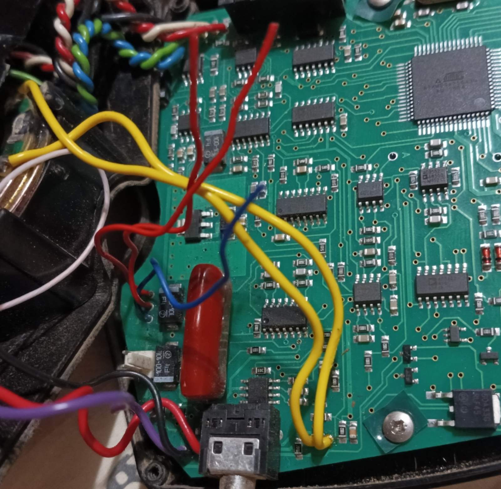

Александр Анатольевич , день добрый.
по Б-5 вопросец. ..5.99 и железо это все последние потуги орла или чего то еще будет..так то нравиться в этой реализации ..как то динамику поднять и чутье и ваще бы радости было..- мож можно чего нить типа ацп крутого внутрь впаять и прошить как надо ?.. smile.gif апгрейд какой нить
Сообщение отредактировано ворчунур: Jul 24 2023, 10:10

QUOTE(K-52 @ Jul 24 2023, 09:29)
Возможно, позже предложим вариант с установкой блока батарей в штатный отсек. Либо размера 14500, либо закажем свою сборку литий-полимера.
14500 их мало, они дорогие и емкость по большей части у них никакая
своя сборка литий полимера. ее обслуживать надо, они вздуваются вплоть до разрушения корпуса устройства
если прибор позволяет расширенное питание, сделайте пожалуйста внешний разьем или хотя бы на плате питание оформите разьемом, чтоб можно самому было колхозить. не вижу ничего зазорного вынести 18650 под полокотник и дать проводом питание на прибор.
Сообщение отредактировано товарищъВихрь: Jul 24 2023, 10:27

По поводу питания. Литий-полимер, конечно, не самый лучший вариант. 14500 - да, их мало, ёмкость - не очень. Но, можно поставить последовательно-параллельно 4 элемента. В этом случае, переделок минимум, имеем возможность заменить батареи во время копа, а, не прерывать любимое занятие для зарядки.
Выносить 18650 - это ещё один конструктивный элемент, который будет стоить денег, что, удорожает прибор и затянет подготовку к производству.
Сейчас мы не имеем возможности заказать свою штангу, а, планируем использовать готовые решения. Колхозить выносной блок аккумуляторов, думаю, не самое лучшее решение.
По поводу внешнего разъёма питания - можно продумать такой вариант. Сейчас для отладки я именно так и пользуюсь. Ничто не мешает сделать отверстие в корпусе блока и установить разъём. На плате сейчас есть место под 2-pin технологический разъём питания (можно просто туда припаять провода или установить этот разъём).
По блютуз модулям - я, прям, чтобы недорогое и готовое для использования с минимальными доработками не нашёл. Если есть какие-то варианты - дайте ссылки, посмотрим.
По поводу апгрейда - вкорячить внешний АЦП - достаточно проблематично. Как вариант - обдумываем возможность замены платы целиком. По затратам это будет сопоставимо, т.к., стоимость вкорячивания платы с АЦП и разработка ПО под такой гибрид будет достаточно высока. Для удешевления можно предложить сохранить дорогостоящие компоненты - дисплей и процессор от донора.

Всем здравствуйте. Купил прибор с рук, с виду очень заюзаный. Решил открыть блок, посмотреть внутрянку. Видно что паяный. Смутили три провода висящий в воздухе. Это так должно быть?
