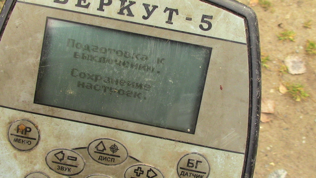

Доброго вечер!
Сегодня покопать не удалось. На перекуре выключил клюшку и.... не выключается и не включается, а всё чего то думает. Вынимал акумы, сразу думает и не выключается и не включается.
Вопрос - объясните безтолковому, это что за поломка? И можно ли как то исправить?

sandyb
post Oct 31 2022, 20:17
Создана #14885
Сообщений: 207
Зарегистрирован: 30-May 18
Пользователь №: 2,374,821
Дааа, год действительно затратный...
На заводские сбрасывали?

QUOTE(sandyb @ Oct 31 2022, 20:17)
Как сбрасывать то если он завис......

sandyb
post Oct 31 2022, 20:40
Создана #14888
Сообщений: 207
Так после установки аккумов на место , не зависимо на кнопку вкл выкл, он сразу пишет это?

QUOTE(sandyb @ Oct 31 2022, 20:40)
Да сразу независимо от вкл или выкл.

sandyb
post Oct 31 2022, 20:44
Создана #14890
Сообщений: 207
А если попробовать сбрасывать с установкой последнего аккума?

QUOTE(sandyb @ Oct 31 2022, 20:44)
Не понял???

sandyb
post Oct 31 2022, 20:55
Создана #14892
Сообщений: 207
Ну, меню - стрелка вверх - БГ ( если не путаю)зажать и последний( четвертый) аккум воткнуть...

QUOTE(sandyb @ Oct 31 2022, 20:55)
Не сработало...

ворчунур
post Oct 31 2022, 22:53
Создана #14896
Сообщений: 429
Зарегистрирован: 11-January 16
Из: уральские горы
Пользователь №: 2,344,076
Номер карты: 0-0
QUOTE(sandyb @ Oct 31 2022, 23:08)
Мож с кнопкой беда.......
Может  К-52, что то подскажет ....
видимо с кнопкой вкл-выкл беда он там функциональный и не физически чего то отключает а логически. ..-попробуйте её помучать ..повключать -выключать ..-пару капель керосина капнуть( одну-две капли !..А НЕ ВСЮ БУТЫЛКУ! ) капать лучше с маленького шприца из иголки и исхитрится чтоб к контактам протекло. а не внутрь прибора к экрану.!
батарейный отсек как следует осмотрите ..пружинки и контакт с них на пластинки коммутирующие. батарейки все чтоб хорошие были. если переходное сопротивление в цепи батареек будет большое то в момент включения может глючить и не включаться.
попробуйте без катушки повключать.
вот с отключения катушки и ревизии батарейного отсека начните..а там если не поможет то к кнопке вкл. переходите.. ну а дальше ..по результатам ..к К-52 отправлять..

QUOTE(ворчунур @ Oct 31 2022, 22:53)
Благодарю! Без катушки дома и включал.
Вот с Вашего совета помучить кнопку и начал, включалвыключал минут 5. Потом по совету sandyb включил с зажатыми кнопками и вставил последний акум. Ура - заработало. Но блин без звука, куда пропал хз. Потом вообще заглючило - программы сами по себе переключались.
Сегодня включил - по новой сбросил все настройки на заводские - звук появился. Баланс дома не сделать - по ферриту не получается. Сейчас настройки под себя сделал, завтра в поле проверю. Не заработает то в ремонт, Александр -К52 дал добро.
Завтра по приезду отпишу что получилось.

QUOTE(SKOKA @ Nov 1 2022, 16:58)
но на всяк случай ревизия батарейного отсека не помешает..-обьясняю.. там к минусовым контактам батареек прижимаются пружинки ..ток от батарейки через них попадает на металлические площадки которые замкнуты с следующим плюсовым контактам чтоб получить последовательно включенные батарейки .. контакт ПРУЖИНКИ с ПЛАСТИНКОЙ - самое хлипкое место и не только в Беркуте а и во многих устройствах питаемых от таких батарей.. если в этом месте пружинка окислится то возникает повышенное сопротивление току ..и падение напряжение на нем ..-больше ток..-больше падение напряжения.. при включении-выключении ток самый большой (при подключенной катушке) так как самотестирование прибора идет обращение к ПЗУ чтоб параметры запомнить. и в этот момент "проваливается " импульсно ,за счет падения на плохом контакте ..напряжение питания..и тут может Беркут сильно заглючить.. 17.gif
и батарейки при этом будут новые ..и прибор не успеет отследить что мало питание.
кароче..-рекомендую следить за контактами в батарейном отсеке..чтоб не было всяких форсмажерных обстоятельств в поле. smiles-pyushie-201.gif
