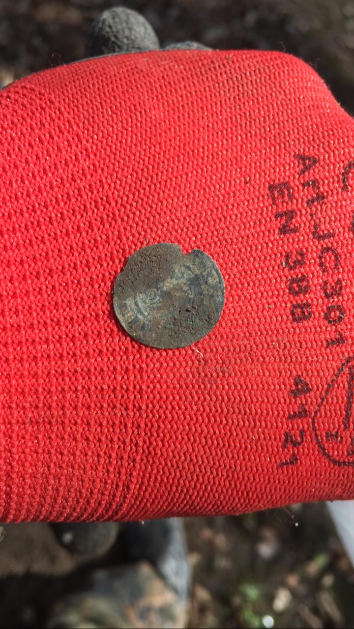

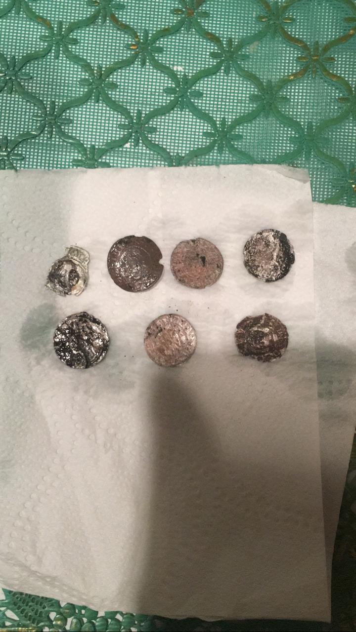

Солид сделан из меди и сверху посеребрен, если его передержать в лимонке то он краснеет, толщиной как фольга и диаметром примерно 1 сантиметр. Беркут видит и 14 кгц и 20 кгц, но не глубоко. smile.gif

Извиняюсь за свою неосведомлённость.... Но Вики говорит что это золотая массивная монета...
Может для данной монеты нужна чуть ниже частота?

QUOTE(sandyb @ Apr 21 2021, 20:03)
Попробую фото солида залить

QUOTE(Sachon @ Apr 21 2021, 22:39)
Ясно, низкопроводящие значит, в наших краях если что то похожее есть, то это это ушатанная ВРПшка...а так, в основном, мощь и гордость империи- пятак Екатерины, там сигнал, глухой услышит biggrin.gif
