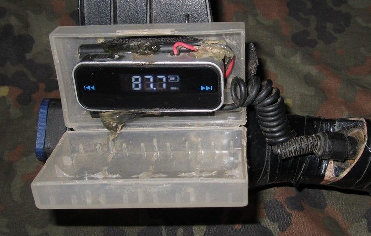

Отчего же? На радиорынках обычно тот же китай широко представлен) Подобрать любой цифровой фм-модулятор по размерам и допилить под прибор не особо сложно, особенно если внешний вариант колхозить. Я вот с таким, самым дешманским, несколько лет бегал - вполне себе. Родной аккум выкинул, припаял литий от старой мобилы, засунул в холдер от 2х18650, кабель на выход наушников мд с согласующим резистором 75ом, хватало дней на 4-5 вроде(дольше не рисковал), зарядка любая телефонная микроЮСБ. Ну и приемник в пару подобрать удобный или старую мобилку, да ушки какие нравятся.

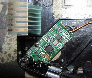

Вчера полночи просидел, с благословения Александра, запаял недостающие элементы схемы, коммутирующие подключение беспроводного модуля - всё заработало сходу как надо, даже не пришлось подбирать рез.делитель и фильтры на вход фм-модулятора. Громкостью подобрал нормальную величину звук.сигнала - регулируется от мин. до макс. без искажений, перегруза. Звук отличный, само-собой без всяких задержек. Проблемка только в качестве связи, как уже обсуждали выше - шаг в сторону и приемник "шипеть" начинает. С простым проводком в качестве антенны совсем плохо, намотал на скорую руку короткую спиральную - стало по-лучше,по крайней мере на некоторых частотах, пока так и оставлю, еще приемник попробую другой подобрать(с фм-приемником смартфона связь более устойчивая получается) или мобилку старую.
*знай и умей свой прибор)) (старый ник unlit)

Сам модуль из такого вот трансмиттера достал и убрал всё лишнее. Кнопкой переключаются частоты в фм диапазоне от 87,5 до 107,5мгц (шаг 2,5мгц, всего 9 значений получается). Длинное нажатие на кнопку возвращает в начало диапазона, на 87,5мгц, при работе на этой частоте горит светодиод, чтобы удобнее было ориентироваться)) Вобщем, по функционалу очень удобный модуль для наших целей.

Модуль очень удачно "лег" на переднюю панель, как раз там, где на ней штатное отверстие под гнездо ушей сорекса. Подобрал по высоте тактовую кнопочку и смд-светодиод перенес на другую сторону платы, рядом с кнопкой. Получилась дополнительная кнопка выбора частоты в правом нижнем углу на морде, с индикацией(светодиод яркий, через пластик просвечивает)
