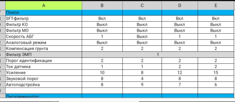

Заводская программа «Комфорт» имеет не очень высокую чувствительность, хорошую отстройку от влияния грунта, минимальный ток датчика.
Программа предназначена для поиска крупных объектов или объектов с небольшим залеганием в грунте. Дискриминатор настроен на максимальное исключение нежелательных объектов. Включенные фильтры подавляют большую часть нежелательных сигналов.
В программе «Комфорт» дискриминатор настроен на максимальное исключение нежелательных объектов. В область отсечения попадают небольшие ферромагнитные объекты, фольга, алюминиевая проволока и некоторые другие объекты. В область принятия попадают средние объекты из меди, серебра, более крупные объекты из алюминия и прочие объекты. Данная программа может игнорировать некоторые, возможно, нужные Вам объекты, например, некоторые монеты, украшения.
В остальных программах дискриминатор настроен на отсечение мелких ферромагнитных объектов.
Помните, что заводские установки не являются идеальными, а предлагаются только как стартовая информация для начала поиска и ознакомления с возможностями прибора. Для достижения максимальной эффективности работы металлодетектора, программы необходимо адаптировать под конкретный грунт и условия поиска. При составлении собственных программ поиска помните следующее: если Вы хотите что-либо изменить, то понимайте, к чему такое изменение может привести.
Высокие параметры чувствительности на воздухе - не всегда есть высокие результаты поиска.
Так же следует иметь в виду, что Вы не получите максимальной дальности обнаружения на воздухе на заводских программах.
В связи с постоянным совершенствованием программного обеспечения прибора, заводские значения параметров в программах Вашего или другого такого же прибора, но с другим программным обеспечением, могут не соответствовать.
РЕКОМЕНДАЦИЯ! При первом включении прибора, установите заводские программы.
ОТ ЧТО ТУТ НЕ ТАК?
ЧТО ПЛОХОГО?

Артур давай цифры сравнивая, начни с 10" 7 кГц и грунт глина... АП4, ЗП5, ПИ 2-3, ток1- 2, сравни с прогой четыре по глубине, удивишься!

АП ниже 5, не опускаю. Прибор весьма нервный становится. ДА! Глубже.
Но вынос мозга. И медленная проводка.
Мне комфортно ходить на АП 8, 9. Шустро и тихо.
Турбо" ,, Экстра" это кроме жора питания, не добавляет комфорта в поиске и глубины.
Глина, чернозёмы. ГБ примерно 4. Мягкий дрейф автобаланс.
Датчик, лодочка 25см длинная сторона 11кГц нравится больше чем 10" 7кГц.
Опять таки, в плане комфорта, в поиске.

Есть таблица.
От давайте от неё и плясать.
