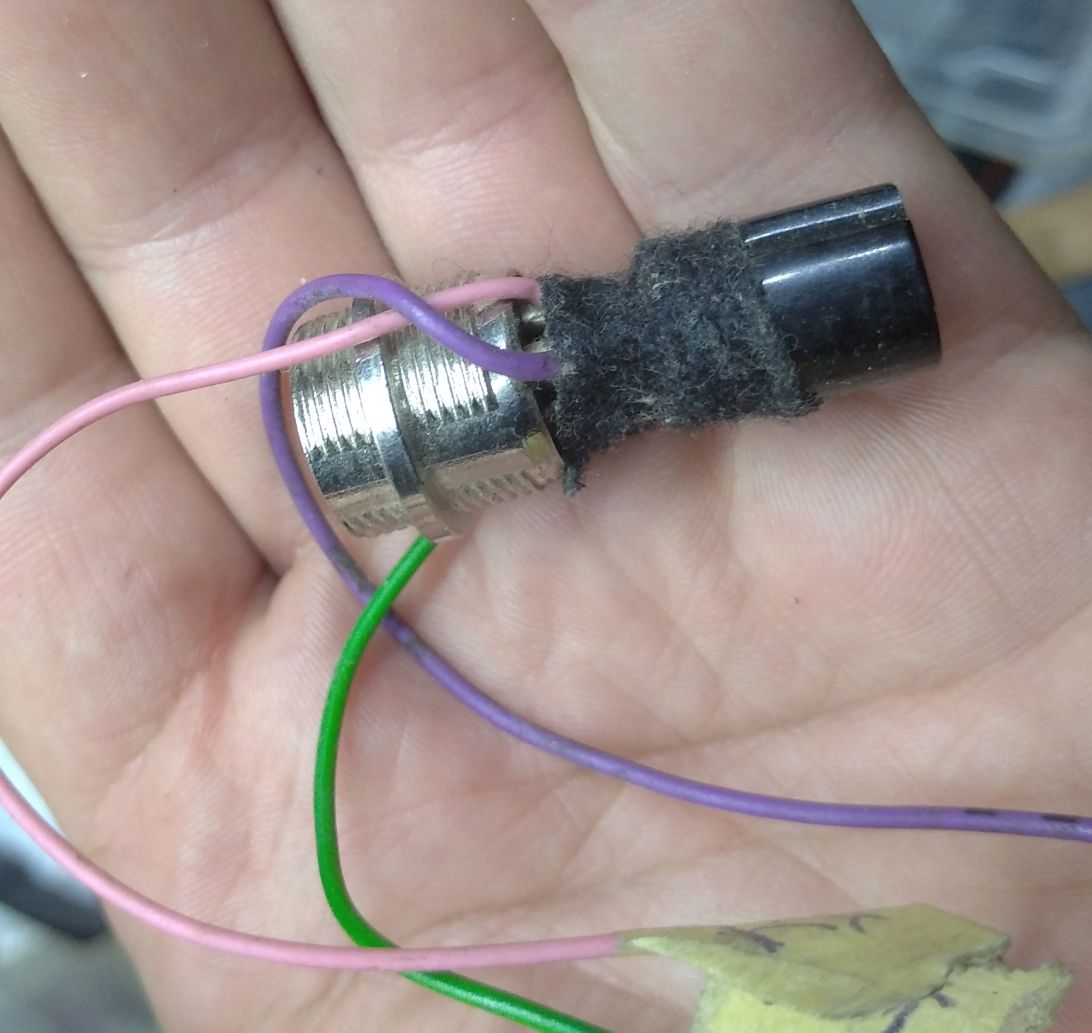

Для высокой частоты, я бы понижал добротность контура ТХ.
Ризистор последовательно. 1кОм к примеру.
ArturS
post Dec 11 2020, 12:37
Создана #14307
Сообщений: 1,160
Зарегистрирован: 13-August 15
Из: Украина.
Пользователь №: 2,337,311
Репутация: 24 кг
На фото переходник, с резистором.
Втыкаем между блоком и датчиком.
По надобности.
И схема датчиков АКА.
