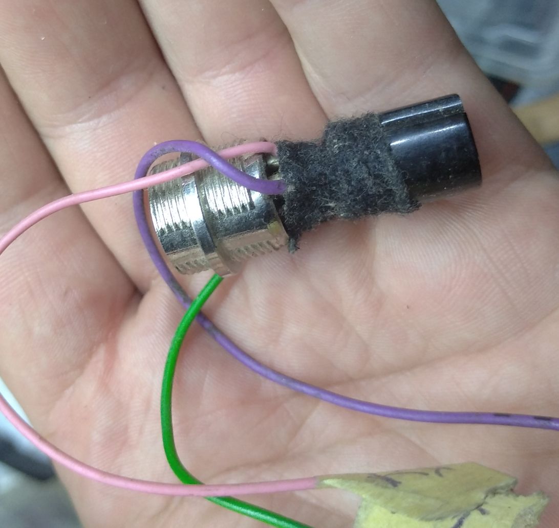

ArturS
post Jul 3 2020, 21:49
Создана #14016
Сообщений: 1,160
Зарегистрирован: 13-August 15
Из: Украина.
Пользователь №: 2,337,311
Репутация: 24 кг
Боже как всё сложно.
Такой же переходник как и на фото. Тллько для самоделки.
https://youtu.be/e_k1PlR3vs0
