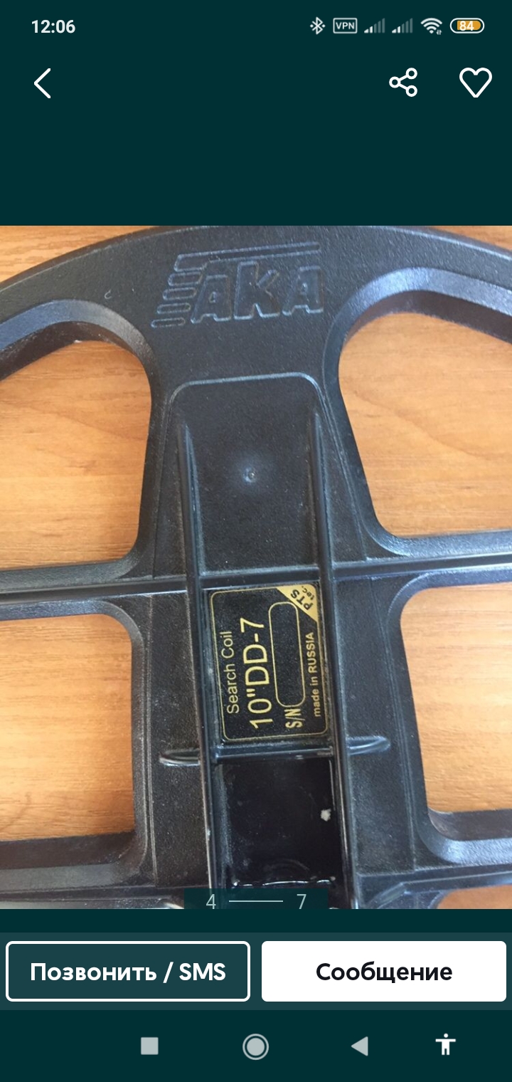

Есть катушка ДД 10" 7кГц АКА.
Не дорого.
Стоит ли брать?

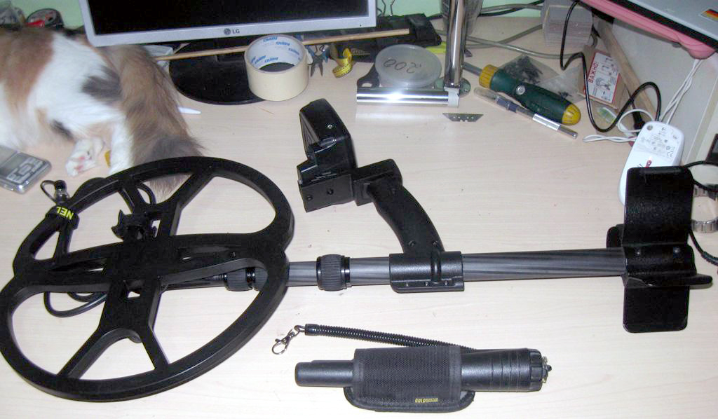

Может кому будет интересно: моя конструкция штанги взамен штатной. За основу взял штангу Golgen Mask. Добавлен кронштейн из стеклопластика. Ласточкин хвост снят с родной штанги Б-5. Общая длина собранной штанги без катушки - 54 см.

На мой взгляд штанга Беркута-Сорекса неплоха сама по себе. И замены не требует, но если хотим идеала, то только дусина родная даст настоящий комфорт.

телескоп мобильнее, и с большой катухой покрепче будет

Так были уже такие от "Зуки" с ласточкиным хвостом на рукоятке!
А в вашей как дотянутся пальцем до панели, когда она смещена на зад? bash.gif

Штатная штанга влазит в 28 литровый рюкзак. Телескоп и т.д. по-любому не влезет.
Штангой я траву не кошу и деревья не рублю, поэтому она у меня за 4 года даже не расшаталась.
Часть штанги под локоть маловата по длине конечно на рост 186 см, но это обычная ситуация и для других производителей штанг такого типа.

Рюкзак стандартный, Порываев такие продает. На две секции - под прибор и лопату. В остальных карманах разная мелочь типа перчаток, пина, наколенников и т.д.
Конструкцию штанги придумал сам, потому как был в качестве основы глубинник Golden Mask. Не понял вопрос: "Как дотянуться до клавиатуры блока?" Никуда дотягиваться не надо, просто наживаешь нужную кнопку пальцем одной руки, вторая держит прибор. Штанга жесткая. Трудно было придумать, как изящно прикрепить блок - рукоятка на конце полукруглая. Придумал: между половинок рукоятки загнал дерево, на саморез и эпоксидный клей. Кронштейн - стеклопластик 3 мм, склеен эпоксидкой и окрашен. Детали пилил на фрезерном станке с ЧПУ.
