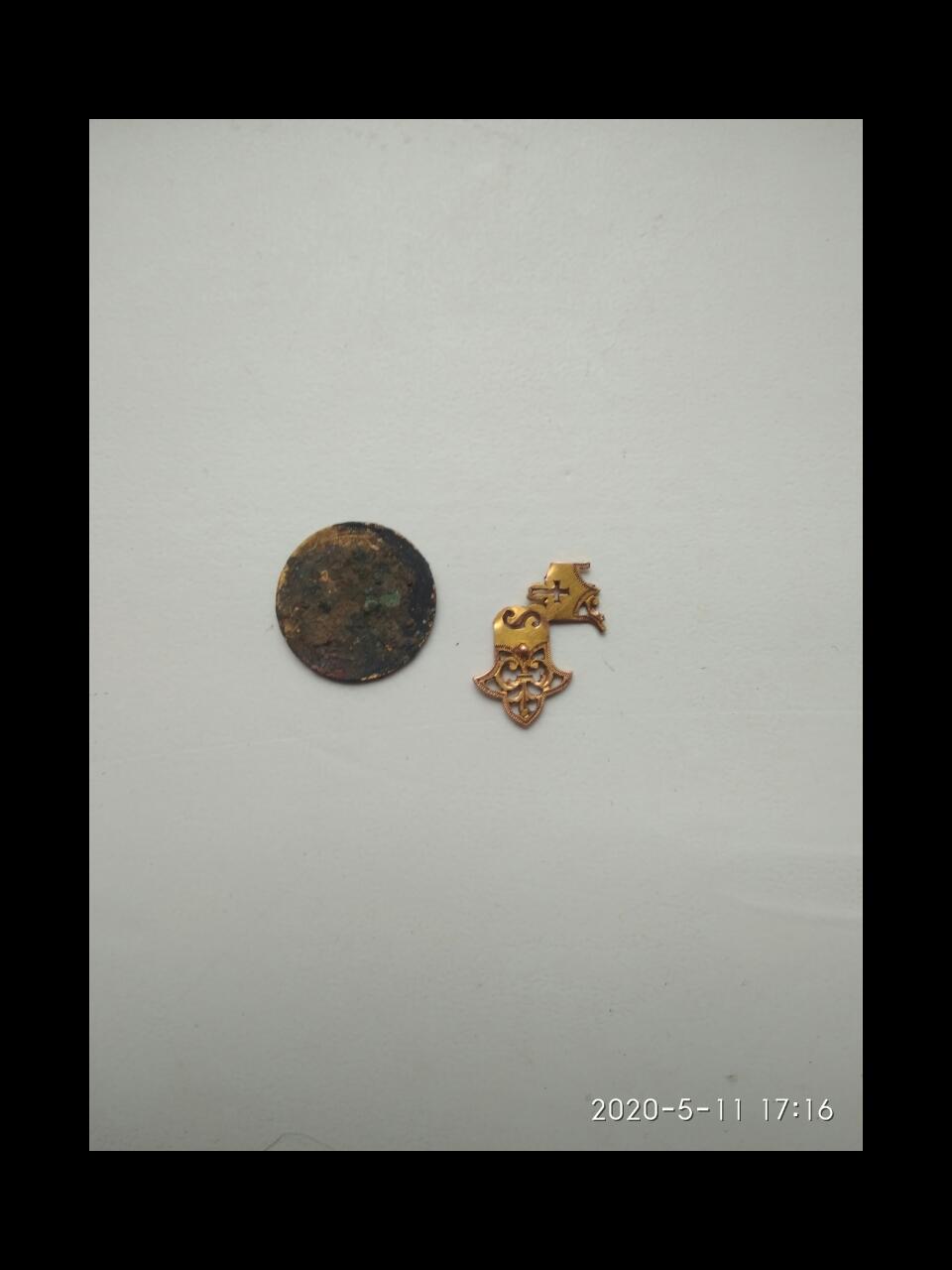

На очень сильном мусоре ставлю УС 10 и АП9...ЗП и ПИ оставляю прежними. Прибор становиться цепкий как компадр(имею компадра и сравнивал) ,но поглубже.
А насчет пропуска целей....Вот к примеру фото(рядом копейка СССР.Вес где то 0,3-0,4 гр)Взята на среднем мусоре. УС 14 АП6. Сигнал как у фольги. Глубина 10-12 см.Частота 14кГц.С двадцаткой такое точно не пропустите.
