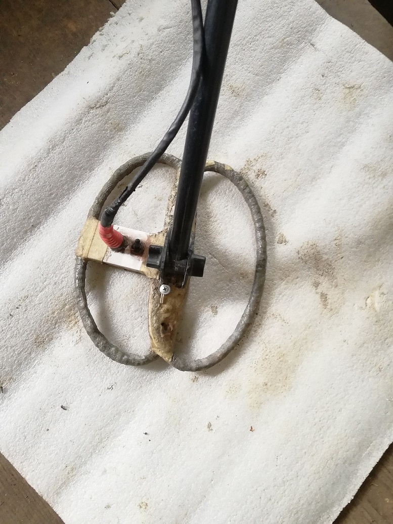

У меня самоделка на 2 частоты 7ДД, 10, 5 кГц и 22,5 кГц. ходил как-то на помойке с 22кгц - замучился копать - всё свистит и железо и цветмети- мало что находил, друг с аськой уже набрал монетосов штук 10, переключил на 10 кгц и за полчаса его обогнал!
катушка на меди витков 60. не скажу что тяжёлая 420 грамм

У каждого датчика, АКА не исключение, есть свои ТТХ
Или по другому, технические параметры.
60 витков для 20кГц, достаточно. Но проводом 0.45
А для 7кГц, надо бы 90 витков.
И это только ТХ контур.
РХ идентичен.
Но для повышения добротности, вешают сопротивление.
Или мотают более тонким проводом.
