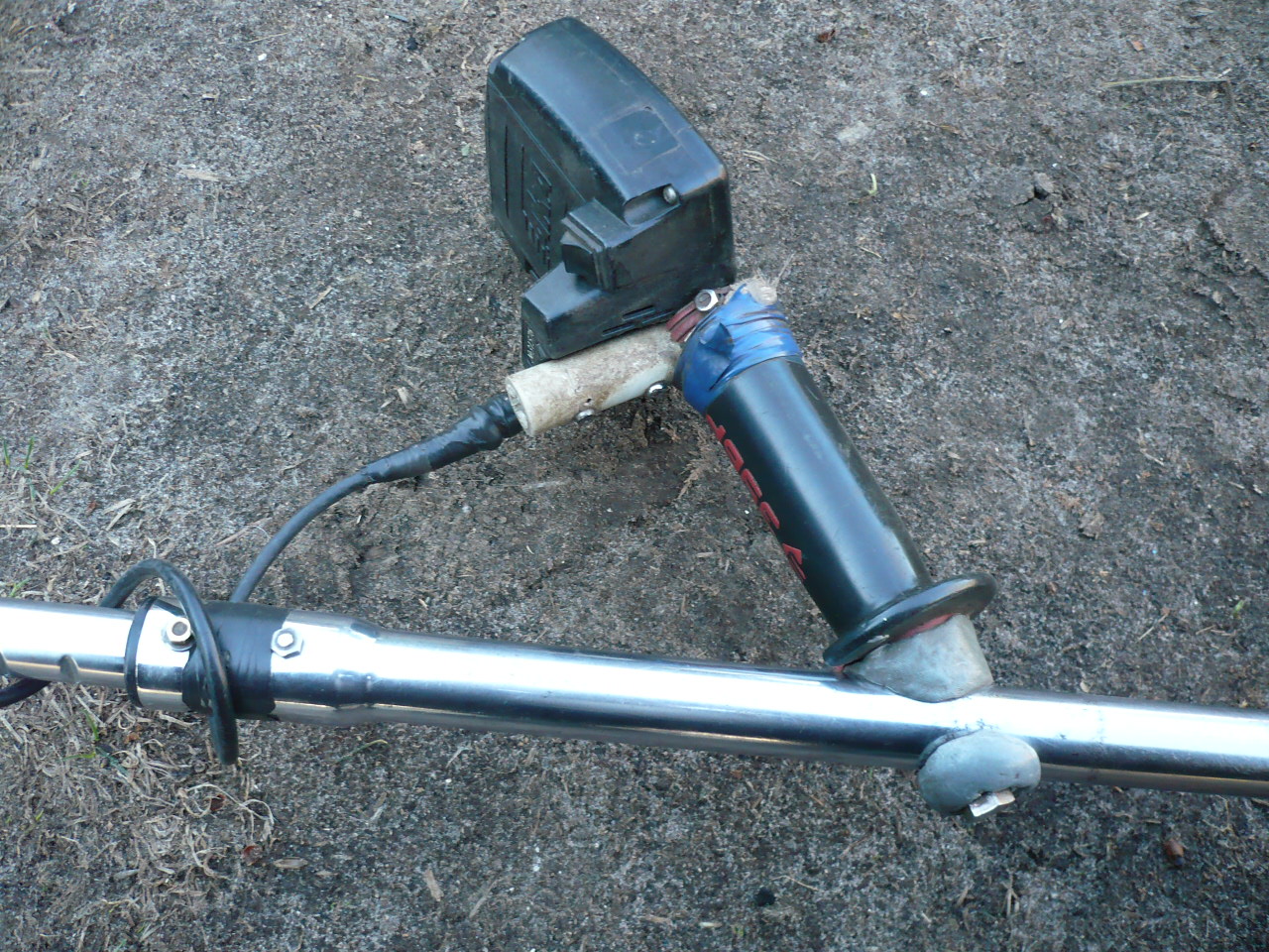

Что то одна фотка только грузится.Через пару месяцев после покупки прибора сломалась штанга на болту.Пробывал ремонтировать,но со временем появлялся люфт и снова ломалось.Покупать новую беркутовскую штангу не видел смысла,не надёжная она.Взял штангу от китайского электротриммера.Изначально она была телескопическая,но был люфт.Да и крепление ручки болтом не давало возможности его складывать.Решил сделать не разборный,нижнее колено только снимается.Проблема была поймать правильный угол на ручке.Много косых шайб сделал,но не мог добиться удобного угла.Выход нашёл с холодной сваркой.Выставил удобный угол,намазал сваркой,подождал,пока застынет и затянул.Ручку взял от дрели.Хожу так уже третий год,полёт нормальный.Не всем конечно подойдёт,но может кому и пригодится.

Как по мне, так угол не очень.
Но это чисто личные предпочтения.
В России, от чего то, ( я догадываюсь от чего. зарплаты позволяют просто купить готовое. От того и массовое предпочтение фирмачей, минелабы, деусы 3030...) упал дух самодельничества.
В Украине, очень много чего ваяют сами.
В частности штанги. Начиная от сантехнических палок, заканчивая шикарными изделиями в заводских условиях. Те же датчики, те же самоделки "пираты" "клоны" "квазар" "фортуна"
И самое интересное, что этот процесс постоянно совершенствуется, развивается.
Швабры, тримеры, это давно пройденные этапы.
Сейчас 3Dпечать, моноподы из карбона с али.
Можно за 50 баксов весьма шикарное изделие получить. Или купить готовое за 100. Из того же кабона. И 3D.
