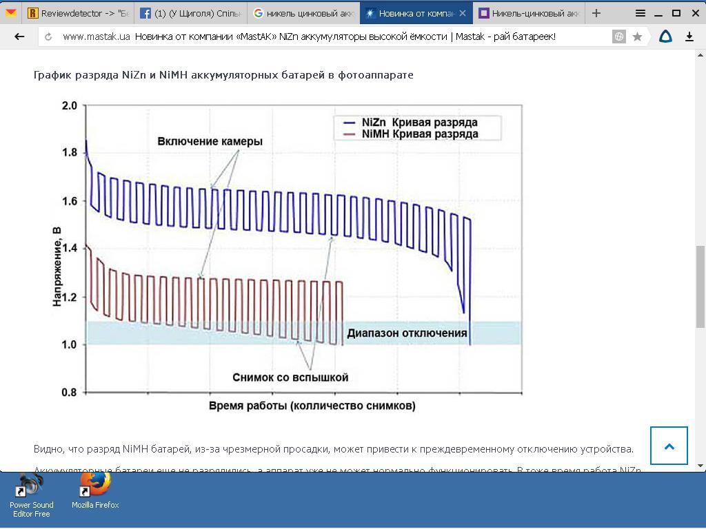

А что там дописывать? Судя по графику, у них напряжение при 0% одинаковое. Просто прибор дольше будет показывать максимальный заряд.
Хотя нет, все по-другому

по другому
Как то в теме писали что лучше ходить на алкалиновых батарейках.
Лучше чем на мталлгидриде.
Моя логика это из за напряжения.
от того и выбор на цинковые с 1.6.
Ёмкость конечно же имеет значение. Но мы уже ничего больше не выжмем из АА или 14500

Вот. как раз напряжение 1.6 значение не имеет... гЛыбины не прибавится. smile.gif

Никель-цинковые при полном заряде имеют напряжение под два вольта! Использовать их в 4-элементных устройствах рассчитанных на 1.2-1.5 вольта с элемента не желательно. Поскольку избыток напряжения срезается линейным стабилизатором и просто греет его.
И таки может поджарить. Они подходят для двухэлементных, типа фотокамер.
