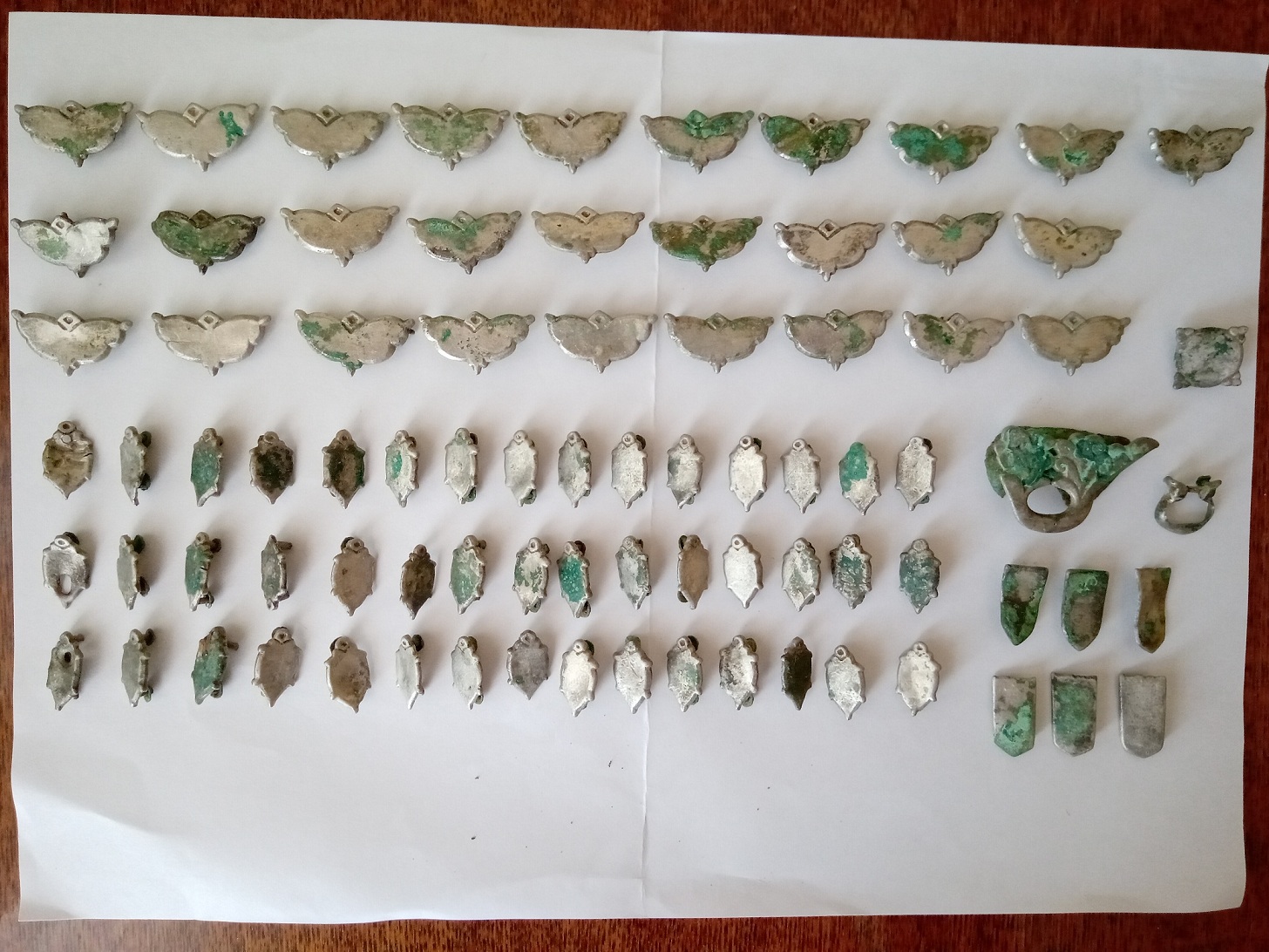

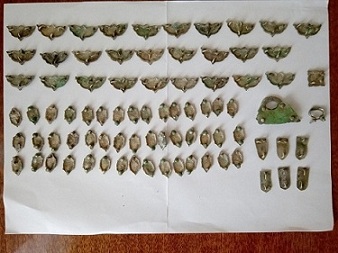

post Aug 26 2019, 20:48
Создана #13091
Сообщений: 84
Зарегистрирован: 26-January 17
Пользователь №: 2,358,412
Нужна помощь в опознании сего комплекта. Поясной набор или конская упряжь? Найдено все в одной ямке ,глубина до 20 см. Вместе находились также стремена, удила, две круглые бронзовые бляхи в позолоте. Заранее благодарю за помощь.
P.S. На форуме ответов нет.
Сообщение отредактировано V/A/N: Aug 26 2019, 20:51
