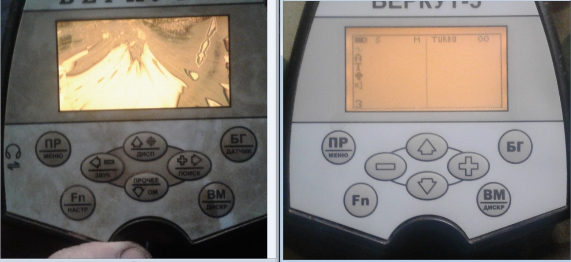

И как же так можно ухайдокать блок, в какой помойке он валялся!? facepalm.gif Или, типа был 2016-го года, стал 12-го? blink.gif
Непомнящий
post Apr 6 2018, 13:01
Создана #12556
Сообщений: 270
Зарегистрирован: 23-April 17
Из: Ростов на Дону
Пользователь №: 2,362,347
QUOTE(vovcha @ Apr 6 2018, 11:56)
Да пусть хоть 1812! wink.gif А грязный - потому что его для этого и покупали!
Дисплей был угроблен при падении со скальника, на Кавказе. Благодаря помощи К - 52, все снова работает! cheesy.gif уряяяя!
