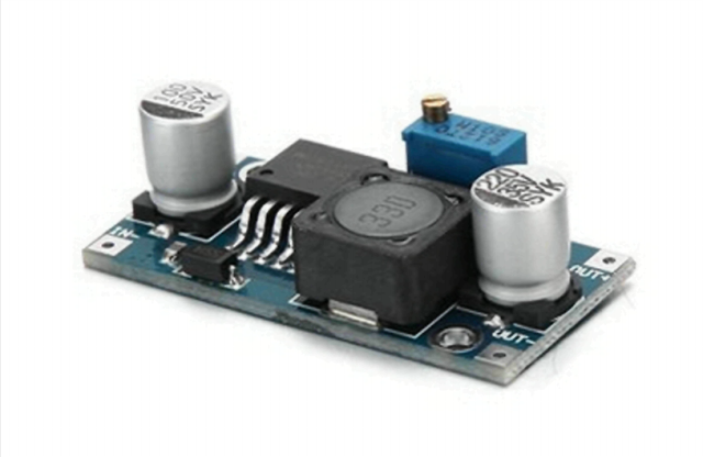

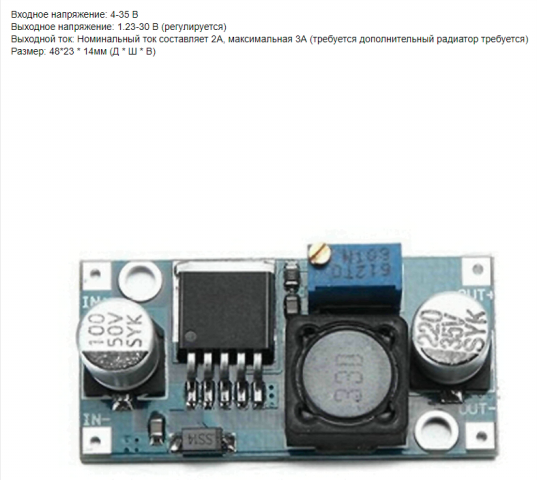

QUOTE(ArturS @ Mar 21 2018, 13:40)
Два лития 18650
4,2*2= 8,4 мах. обычно 8 вольт.
минимум 6,2 вольта
Стаб в болоке наверняка понижающий до 3 вольта.
(судя по тому что прибор работает и на 4 вольтах)
В принципе и так можно цеплять два лития. НО!!!
отображение заряда, будет не корректным.
И на стаб нужен радиатор.
Вставьте в поиск на али-экспресс вот такой набор слов "Новые DC Регулируемая мощность понижающий модуль LM2596 понижающий преобразователь модуль 3.2 В-40 В к 1.25 В-35 В Напряжение регулятор"
или
"Rc самолет модуль Mini 360 DC понижающий преобразователь Подпушка модуля 4.75 В-23 В до 1 В- 17 В 17x11x3.8 мм Новый LM2596 2A"
и вам выпадут разные преобразователи напряжения, как повышающие, так и понижающие. Они не греются, имеют высокий кпд. Можно даже примерно подсчитать, на (во?) сколько часов увеличится время работы, пока на каждом из двух элементов 21700 напряжение не опустится ниже 2,5v. И даже при таком падении в "общаке" прибор это не почувствует, продолжая сохранять первоначальные характеристики до самого отключения. Контроль же за разрядом батареи можно передать другому индикатору
