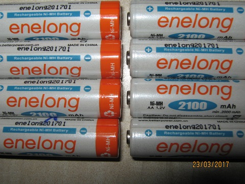

QUOTE(asgo @ Mar 19 2018, 05:40)
Это мало. Лучше всего взять Энелупы черные - их хватит надолго. Думаю, что дня 2 спокойно отходят между зарядками.
Да, 6 часов это мало, согласен. А за пару дней слышал не раз, даже на акумах разной емкости.
Так мне комплекта(4шт.) простых батареек так же на два дня хватает... Чем тогда акумы лучше батареек?

QUOTE(Oleksa @ Mar 20 2018, 21:29)
Тем что их не надо покупать заново после каждой разрядки ))

QUOTE(Berkutfive @ Mar 21 2018, 08:43)
Выше писал что и обычные аккумуляторы гидриды работают два дня  если заряжать правильно и малым током да дольше но и выхлоп получается как у недешевых энелупов,так в чем проблемы кроме как денег впулить лишних если итог тот же?
У меня были Ансманы в свое время - 2850 заявлено. Ходил с ними, в принципе все устраивало. Потом пролежали год без подзарядки и больше не смог их оживить - викинуть пришлось. У ребенка в игрушечном динозаврике стояли еще белые Энелупы. Тоже прошел примерно год, как он эту игрушку забросил, смотрю он снова играет в этого динозаврика. Без всякого подзаряда. Причем играл довольно долго. Так и не разрядил. Я в итоге поставил на зарядку, не дожидаясь полного разряда ))) А чтобы ответить на ваш вопрос - сколько какие аккумы будут работать конкретно на Беркуте. Надо ставить и сравнивать. У меня на Сигнуме дольше всех жили и дольше всех работали именно Энелупы. Это другое поколение аккумуляторов. Хотя, литий перспективней, конечно.

QUOTE(asgo @ Mar 21 2018, 08:52)
Вот такие
