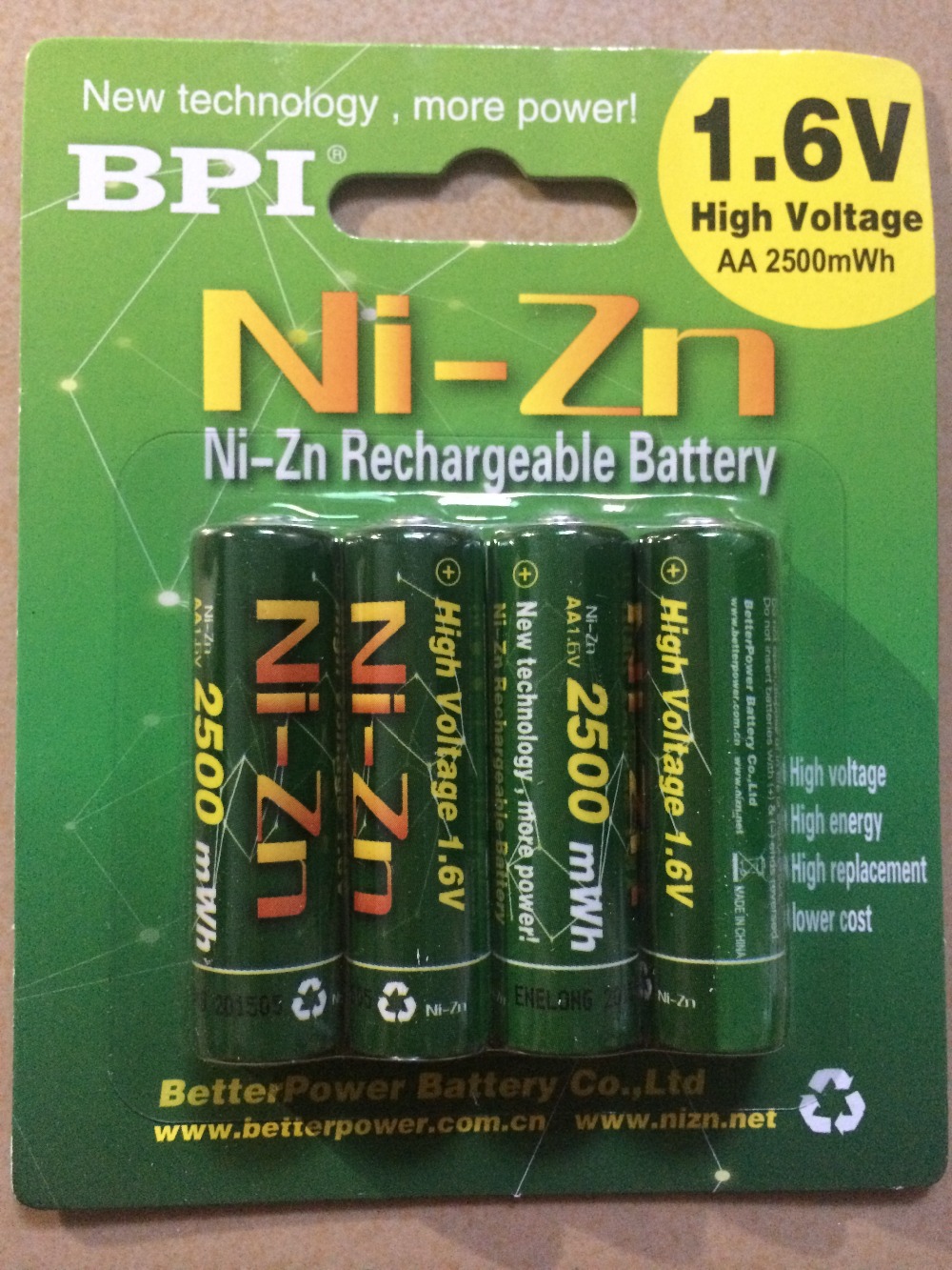

ArturS
post Mar 14 2018, 13:05
Создана #12466
Сообщений: 1,160
Зарегистрирован: 13-August 15

Уже спрашивал, но все как то проигнорировали.
Спрашиваю ещё раз.
На сколько критичен к питанию "Беркут-5"
использую 1,2 вольта "метал-гидриды"
Хочу перейти на "никель-цинк" 1,6.
Как то вскользь упоминали что, "алкалиновые" батарейки лучше чем "метал-гдрид"
А чем лучше?
Только напряжением?
Тогда "никель-цинк" вполне для "беркут-5"
Кто что напишет по этому поводу?

QUOTE(ArturS @ Mar 14 2018, 18:07)
Спрашиваю ещё раз.
А чем лучше?
Только напряжением?
Использую никель цинк второй год на Беркуте полет нормальный.

Во всех современных схемах питание стабилизировано, поэтому в первую очередь важна емкость источника питания, что определяет время работы прибора. А напряжение питания схемы всегда ниже суммарного напряжения батареек.
Спрашиваю ещё раз.
А чем лучше?
Только напряжением?

Скажите, а на сколько хватает одной зарядки? Спасибо.

мне в среднем часов на 6 хватает.

Это мало. Лучше всего взять Энелупы черные - их хватит надолго. Думаю, что дня 2 спокойно отходят между зарядками.

Странно я на простых гидридах камелион 2500 два полных дня уже второй сезон отходил с 9-00 до 22-00 беркут 5 на третьей проге с ТД 2. Только с новья их засадил в ноль и всегда заряжаю до 100%, дозаряд никогда не делаю также высаживаю прибором .расход ровный без провалов.

ArturS
post Mar 19 2018, 08:49
Создана #12478
Сообщений: 1,160
Из: Украина.
Пользователь №: 2,337,311
Репутация: 24 кг
Речь вовсе не о том сколько отходят. Речь о напряжении. Металлгидриды рабочее 1.3 почти на всём пути.
Berkutfive
post Mar 19 2018, 08:57
Создана #12479
Сообщений: 321
Зарегистрирован: 6-October 17
Из: г.Магнитогорск
Пользователь №: 2,368,290
Металлоискатель: xp deus,ctx 3030
Репутация: 40 кг
Понял тогда тоже приобрету большего вольтаж дабы глубинку не потерять.
С Уважением Константин!
Юрвас III
post Mar 19 2018, 09:38
Создана #12480
Сообщений: 2,955
Пользователь №: 2,368,453
Репутация: 486 кг
QUOTE
Вы можете хоть автомобильный аккумулятор подключить и ходить с ним. Глубины даже на один см не прибавится.
Все современные схемы стабилизированы по напряжению питания, так что бы Вы туда не засунули, работать прибор будет одинаково. А вот продолжительность его работы зависит от емкости батареек. Прислушайтесь вот к этому совету:
QUOTE
В прошлой жизни - Юрвас.
