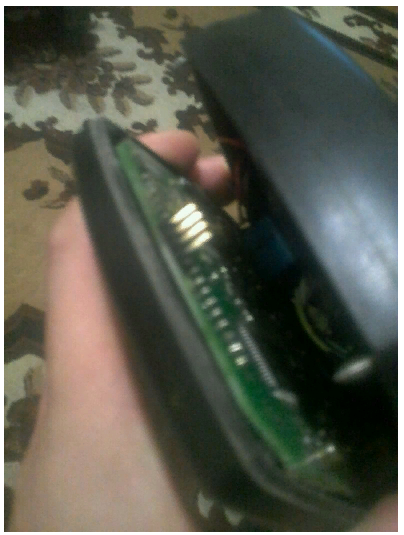

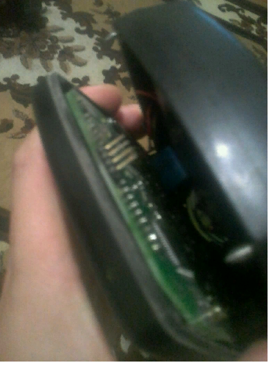

вот мой прибор.
Сообщение отредактировано хабарчик: Mar 9 2018, 19:59

Лучше бы номер прибора написал или год выпуска. Александр (К52) появится и скажет.

QUOTE(Юрвас III @ Mar 9 2018, 21:36)
номер прибора 27180 дата выпуска 22 декабря 2012 года.

QUOTE(хабарчик @ Mar 10 2018, 07:43)
Я думаю придётся обратится в сервисный центр, об этом написано на сайте: http://aka-md.ru/index.php/tekhnicheskaya-...rzhka/proshivka

QUOTE(vovcha @ Mar 10 2018, 14:29)
спасибо. нашол. помог.(Приборы первых выпусков с разъемом наушников, расположенным на задней стенке электронного блока.
В этом случае на электронной плате имеется специальное место для установки микросхемы интерфейса RS232 (COM-порт) и ее вспомогательных элементов, а так же, четырехконтактного разъема для программирования.
В этом случае, как и в предыдущем, необходимо обратиться в сервис-центр ООО "фирма "АКА" для соответствующей доработки прибора и приобретения кабеля программирования через последовательный COM-порт. )
