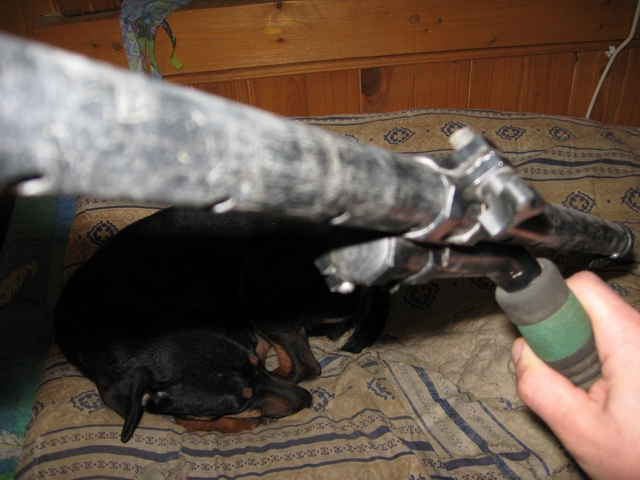

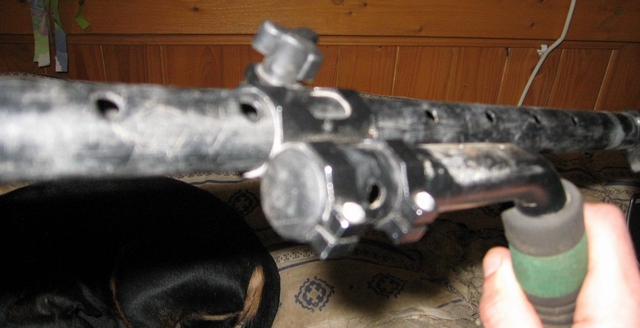

раз пошел вопрос по сдвижным штангам, позвольте поинтересоваться, я так понял они есть вертикальные и горизонтальные, в чем разница можно с фото...

QUOTE(Alexeyprizrak @ Jan 23 2013, 23:24)
cheesy.gif Реальной разницы нет. cheesy.gif Стоит сильно крутануть нижнее колено (ну песочек подклини чего-нибудь), как сдвижная часть становится хоть горизонтальной, хоть вертикальной, хоть диаганальной facepalm.gif Всё зависит от положения, в котором затянули болтики кронштейна.
Вот бегло сделал фотки. Не очень чётко, но всё вроде понятно.
Хотя получается, что небольшая разница быть должна - в посадочном кроншейне блока, иначе блок будет криво висеть.

Alexeyprizrak
post Jan 23 2013, 22:57
Создана #1230
Сообщений: 497
Зарегистрирован: 26-May 11
Из: Раменское
Пользователь №: 30,399
Репутация: 8 кг
так и думал что, как зажмешь так и будет, поэтому и спросил, и про крепление блока мысль возникла,
Руся большое спасибо...
