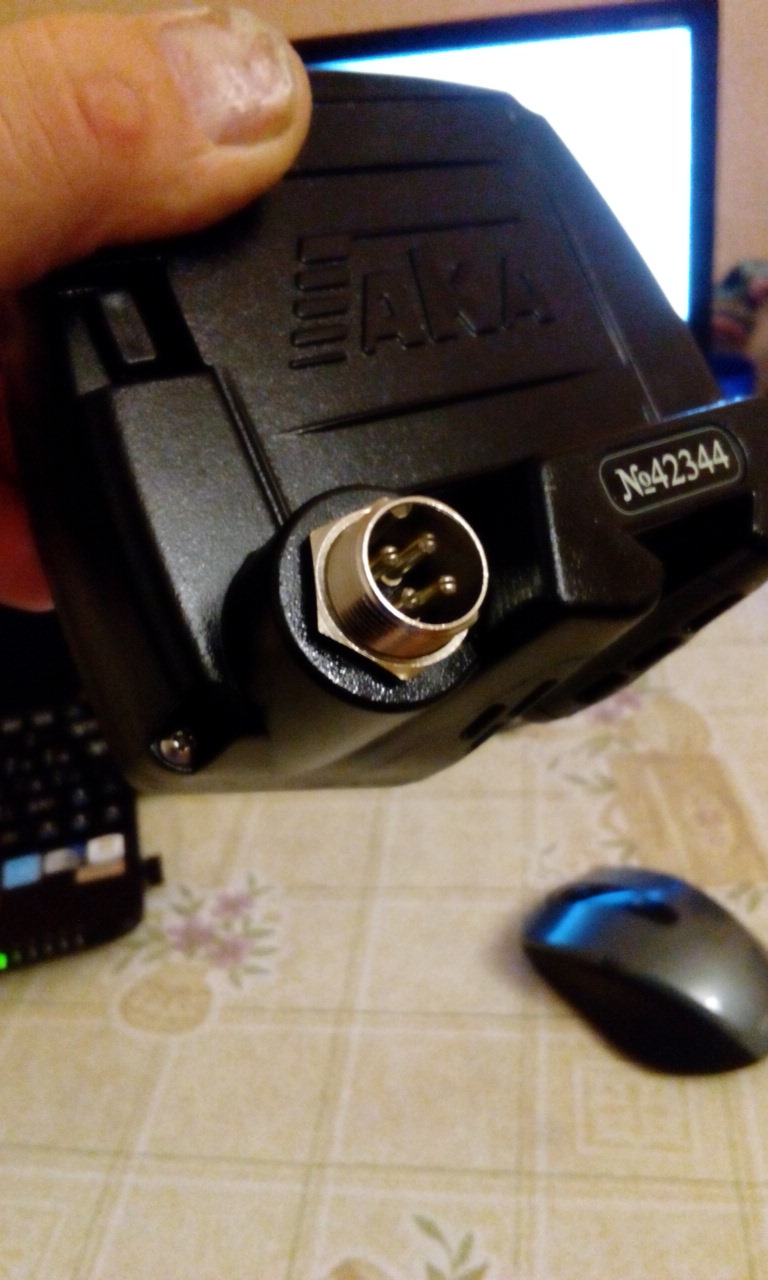

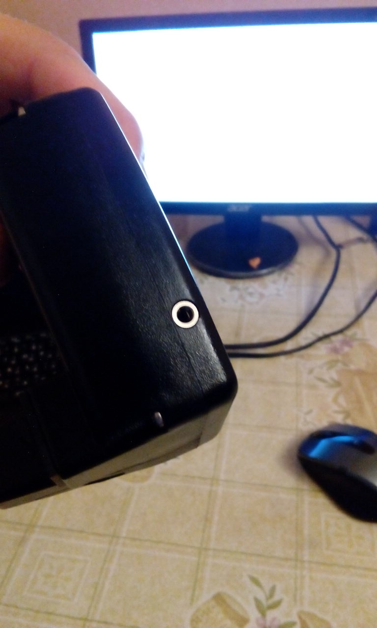

Berkutfive
post Nov 28 2017, 21:53
Создана #12190
Сообщений: 321
Зарегистрирован: 6-October 17
Из: г.Магнитогорск
Пользователь №: 2,368,290
Металлоискатель: xp deus,ctx 3030
Репутация: 40 кг
новый беркут июль 2017 переделали гнездо наушников и помоему заменили на другой понадежнее и разьем под штекер катушки с верхней контрящей гайкой!Помоему прибор стал стабильне на предельных настройках!
Сообщение отредактировано Berkutfive: Nov 28 2017, 21:54

QUOTE(Berkutfive @ Nov 28 2017, 21:53)
