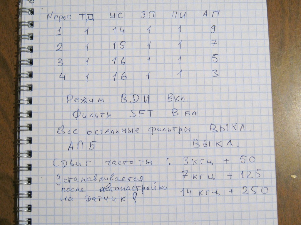

QUOTE(канси @ Nov 18 2017, 18:01)
эти настройки я даже выкладывал сюда и некоторым пользователям Б-5 они понравились, думаю, тем у кого грунты достаточно амплитудные и железный ковёр из осколков не редкость. Б-5 с моими настройками на мусоре и на амплитудных грунтах работает без мозговыноса.
Если возможно, продублируйте.
Или напомните ссылкой где именно они лежат. (если не в напряг, но могу и сам попробовать найти.)

QUOTE(ArturS @ Nov 18 2017, 18:09)
Я здесь их видел.
[/quote]
Вот.

А, эти, Игорь спасибо.
Да эти настройки весьма не плохи.
Ходил на таких, за исключение смещения частоты. У нас это лишнее.
Хватает того смещения что "беркут" задаёт автоматом.
У нас грунт утягивает максимум, на четыре единицы, относительно феррита.
По условной минерализации на приборе цифру не помню.
Сообщение отредактировано ArturS: Nov 18 2017, 19:10
