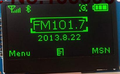

А не проще сразу ЭТО https://ru.aliexpress.com/item/2-42-inch-Gr...308.4.68.x90fY4
Применить
Сообщение отредактировано ArturS: May 5 2017, 07:50

Можно, конечно, и такой дисплей вкорячить, но, это потребует серьёзной переработки электроники, ПО и конструкции. Да и цена...
Инверсию штатного дисплея можно сделать прошивкой.
Времени свободного для этого пока нет, но, если появится - попробую сделать (записываю в хотелки).
Просто инверсию сделать не сложно, но, там потребуется ещё перераспределение информации на дисплее. Когда-то пробовал делать, но некоторые символы выглядят не очень...
Есть инверсные дисплей такого же формата - прикольно смотрится, но мне не понравилось.

Инверсный дисплей днём - не информативно, идёт засветка.
