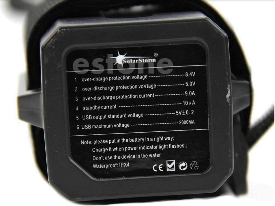

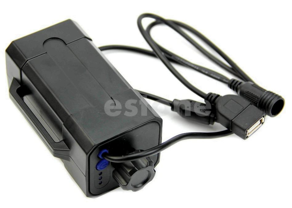

wouwou
post Mar 17 2017, 11:56
Создана #11446
Сообщений: 112
Зарегистрирован: 12-March 17
Пользователь №: 2,360,460
QUOTE(Potroshitel @ Mar 17 2017, 00:28)
хотел их приспособить под локтем, как резерв,
а 18650 у меня валятся без дела и зарядник есть под них.

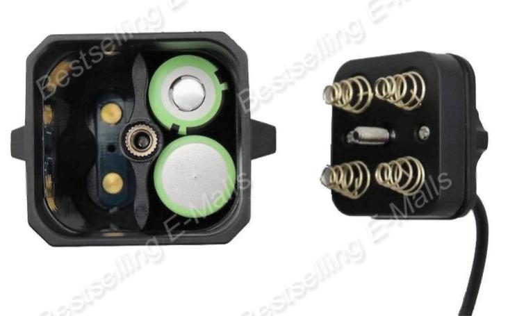

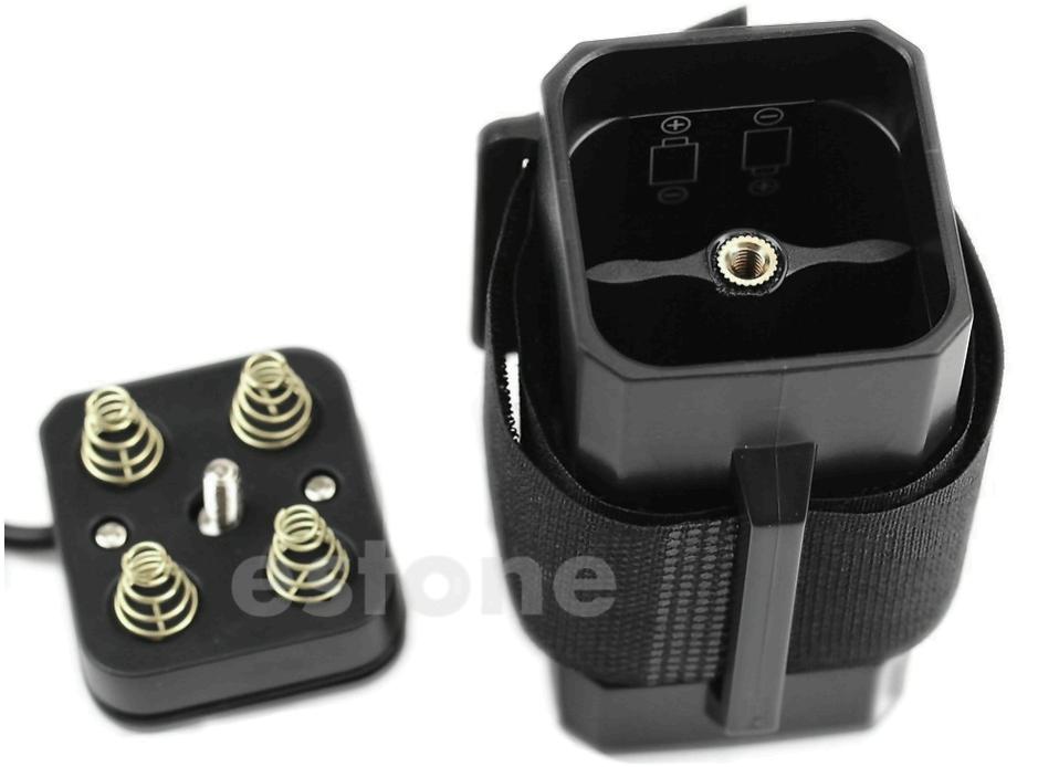

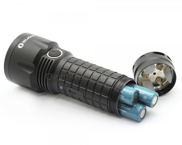

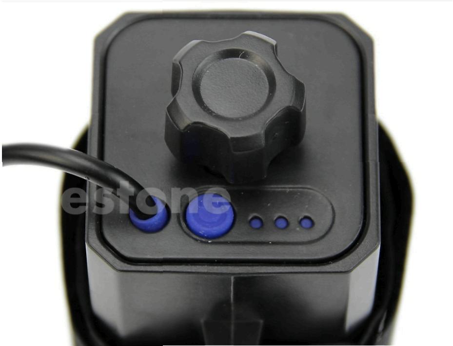

Есть варианты, на которые можно обратить внимание.

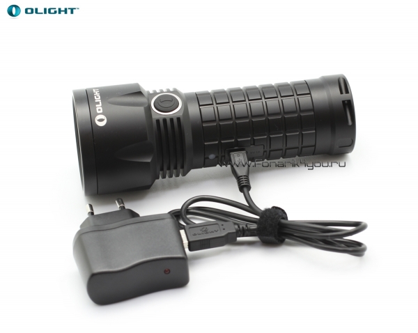

Под новый блок питания можно переделать карманный фонарь цилиндрической формы, в котором разместить 3 таких аккумулятора + маленький выключатель + стабилизатор на всего лишь одной небольшой микросхеме на выходное напряжение 5 или 6 вольт с тремя ножками, после который питание и вывести для подсоединения к мд.
Можно приобрести почти готовый блок с 4-мя аккумуляторами, но там можно ставить и по 2 шт, а не по 4. С usb-выхода из этой конструкции выходит как раз 5 вольт, которых будет достаточно.
В самом мд можно встречать приходящее напряжение через обычный кремниевый диод, который не пропустит на схему напряжение при ошибочном подключении к блоку плюса и минуса, так как такие диоды пропускают ток только в одном направлении.
Внешнее питание может быть с очень большим запасом работы и может даже со временем вообще убрать из ЭБ батарейный отсек со всеми батарейками, которые занимают там полезный для охлаждения схемы объём воздуха, особенно в жарких регионах страны летом?
Присоединенное изображение Присоединенное изображение Присоединенное изображение Присоединенное изображение Присоединенное изображение Присоединенное изображение Присоединенное изображение

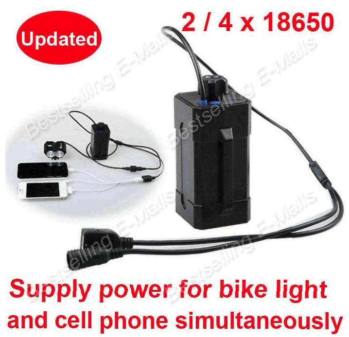

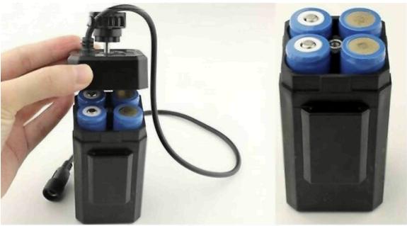

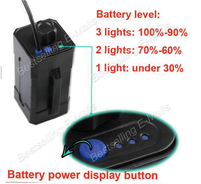

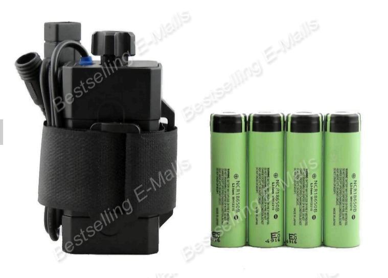

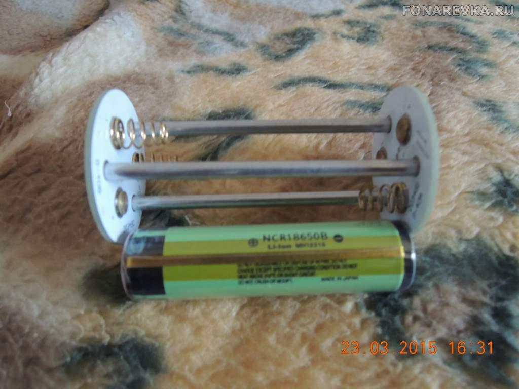

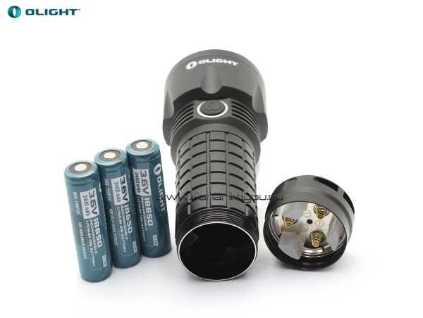

И ещё
