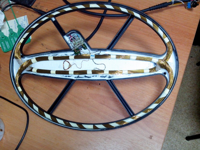

Универсаль это вот так, и совсем не виток к витку.user posted image

А в остальном, возможно Вы и правы.
однако!
На форуме самодельщиков, по этому поводу отличная информация.
Ну и технологичней в производстве, массовом, мотать виток к витку.Там станки это делают, и с самоспекающимся проводом в добавок.
Нам самодельщикам, достаточно и "внавал".
Тем более в "беркут-5" не вытянуть максимум с частоты резонанса. И-БО смещение от резонанса автоматом.
Сообщение отредактировано ArturS: Mar 10 2017, 17:29

Мая, датчики проверяет перед продажей)))
Да и производство у меня штучное, гнаться за количеством смысла нет, и так не берут. за двадцать баксов датчик хотятsad.gif.
Ну короче, я понял, все делают "в навал" от этого , якобы теряют.

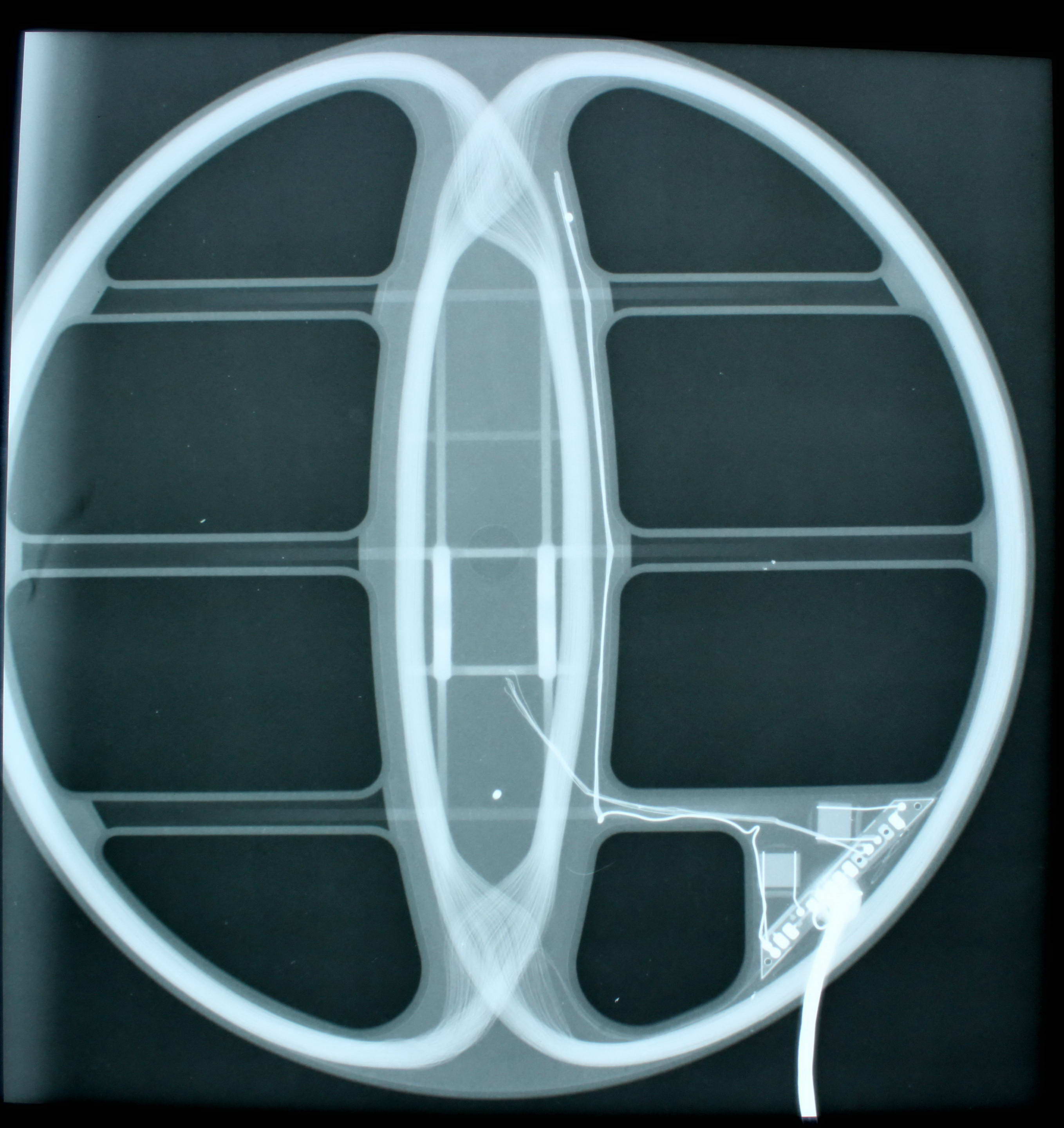

А тут просто фотка

QUOTE(ArturS @ Mar 10 2017, 19:08)
Это рентген что ли? А что неправильного? - разъясните пожалуйста
Про распушенные места пересечения обмоток, алюминий, и про "в навал" и про не стянутые обмотки. Хотя для чего их стягивать если там "в навал" smile.gif
Короче сплошные косяки.
А монетку на 50-60см берёт, диву даюсь.
Это если его, датчик, сделать по всем правилам-правельным, сразу прирост на 50% или на 5% 14.gif нужно пробовать, только вот желания нет.
Звеняйте, не удержался от ёрничания. Каюсь, грешен.
