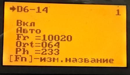

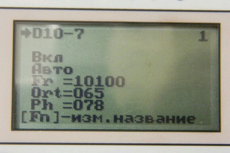

QUOTE(ArturS @ Feb 16 2017, 13:11)
Здравия всем камрады.
Если не в напряг, всем владельцам "Беркут-5" есть просьба.
Кому как легче, сфоткать или переписать показания окна настройки датчика.
Мне необходимо для статистики, у кого как работает.
Буду благодарен за труды.
Выложите в теме, если не трудно.
Всем ответившим огромное спасибо.
Старый блок , катушка 15 х 3 кгц
Новый блок , та же катушка
