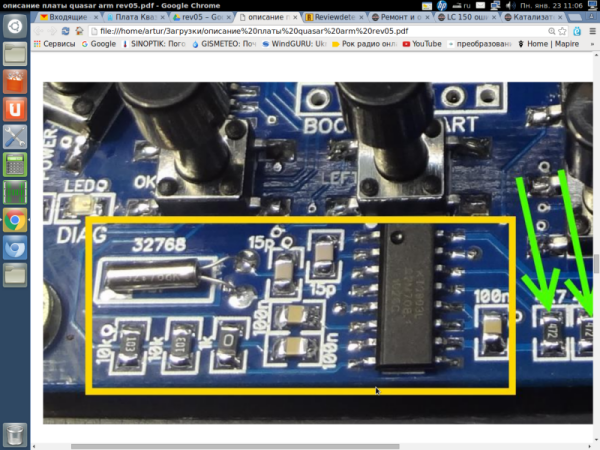

Я конечно не силён в эллектронике, но ребята сделали так. В "Квазар АРМ"
Меню выбора частоты и включения ФМ.
Чудно работает, ни шипения, ни помех.
Сообщение отредактировано ArturS: Jan 23 2017, 12:11

Интересный вариант. Правда, все мои попытки использовать FM трансмиттер не дали нормального результата - во всех вариантах присутствовали шумы, свисты и пр., плюс у нас практичвски все частоты заняты.
И покупать эту микросхему непонятно где. Просмотрел всех известных мне поставщиков - у них нет поставок. Заказывать из Китая можно 10 - 20 шт., но при партии в 1000 - 2000 будут серьёзные проблемы с растаможкой.

Нет там помех. Вчера пробовал. На МР3 плеер в кармане.
Частота по умолчанию 89,1.
Все приблуды, которые втыкать в разъем наушников, такого качества не давали.
Другое дело что мегаполисах, практичиски весь ФМ диапазон забит.
Тут вот действительно проблема.
