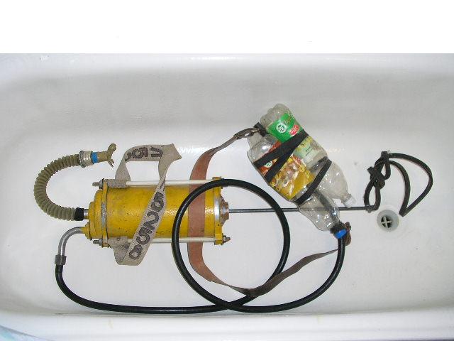

Уважаемые коллеги! А с аппаратом подобного типа вы когда нибудь сталкивались?

QUOTE(Егорыч @ Feb 9 2008, 17:48)
Это архимед Вовки Грушина. Судя по картинке, с ним плавают в ванне. Ладно, бутылки выполняют роль поплавка, а желтый бочонок для чего? Я в этом вопросе полный дилетант.

Расскажите, пожалуйста. подробней о "Брамбуляторе" который на фото. в ванной - очень заинтересант.

очень похоже на самодельный ребризер на котором утонуть очень просто если непрофессионал -подводник если изготовите такой то напишите сразу на меня завещание что мол металлодетектор отойдёт ему буду иногда вас поминать (парни говорю сразу так как немного понимаю в ребризерах и погружениях -на этом погружаться нельзя так как утонуть или со здоровьем расстаться очень даже легко и ваще под воду погружаться это очень серьёзно и дешёвых вариантов небывает а если и бывают то только один раз) smile79.gif

Какой нах ребризер. Этот "Архимед", не что иное, как дыхательная трубка, соединенная с емкостью с поршнем, для наполнения емкости атмосферным воздухом. Судя по расположению трубки вдоха, поршень тянут ногой вниз, продев ногу в петлю.
Шайтан-машина короче. Сомнительное удовольствие. Если только ноги качать:
- по длине бутылки определяем, что длина шланга с поверхности около 2 метров - это 0.2 АТИ;
- по диаметру гофрированной трубки видно, что диаметр поршня около 15-16 см;
Тогда имеем Пи х R(см) х R(см) х 0.2 кгс/см кв = около сорока килограммов силы подвинуть на длину штока поршня. Работу поcчитайте сами biggrin.gif
И это на два-три вдоха. При этом работа тяжелая - легочная вентиляция около 90 литров в минуту, какой нафиг еще поиск при этом?!

для Sergeys\ да ты прав ,точно, на штоке я не обратил внимания на петлю

Еще забыл добавить, если в трубке забора воздуха с поверхности есть обратный клапан, то резкое отпускание штока приведет гарантированной ТЯЖЕЛОЙ БАРОТРАВМЕ легких, если только не предусмотрен плавный уход штока обратно, но что то не видно на штоке ни каких зубчиков.
Гораздо безболезненней откинуть ласты просто вдохнув из детского шарика гелий несколько раз, выдыхая носом biggrin.gif

Ну, наконец-то добрались до ''Брамбулятора''! Cначала немного истории: лет 10-15 назад в журнале (уже и не помню в каком) увидел фото подобного устройства, самостоятельно изготовил из подручных средств и совершил ТРИ удачных погружения. Конструкция, конечно, далека от идеала, но работоспособна, иначе бы этот пост писал кто-то другой smile21.gif . Обратный клапан там есть, но так как поршень находится под гидростатическим давлением постоянно, резкого отпускания штока не происходит , вот если с поверхности резко ''качнуть'' в рессивер в момент вдоха, тогда Sеrgeyls прав(честно говоря , я на Вас и расчитывал получить хоть какую информацию по этому вопросу, так что всё идёт по-плану).Потом появился АВМ-7С и ''Брамбулятор '' отправился на антресоли до февраля этого года. Интересно, где бы в это время года я его снимал бы , в проруби? Остановился на ванной smile.gif ИМХО Такая конструкция промышленого производства могла бы быть полезной для малых глубин до2-3 м ( в оригинале поршень взводился двумя ногами).Я собственно и хотел узнать : кто-нибудь сталкивался с подобным устройством? Как этот аппарат называется на самом деле, выпускают его сейчас и где можно приобрести? Буду рад любой информации !
Cпасибо всем, кто откликнулся!
