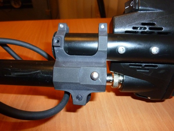

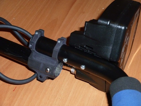

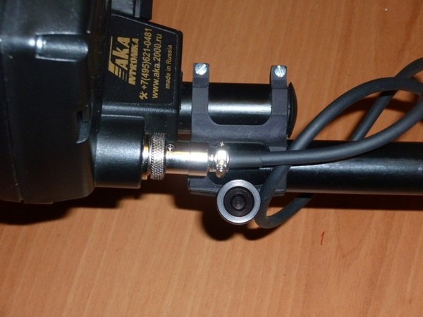

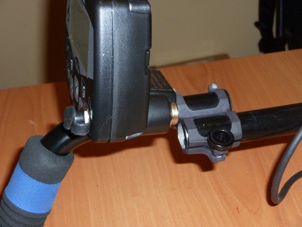

QUOTE(Unlimited @ Jan 2 2011, 15:37)
Если это правда литьё (уж не знаю под давлением или центрефуга), то дождёмся отзывов первых владельцев (пузырьки, раковинки и т.д. покажут на ск-ко это надёжно) wink.gif
Но конструкция выглядит симпатиной, хотя можно было сделать тот же кронштейн из штампованных деталей (проще оснастка, дешевле изготовление, технологичней), но внешний вид посрадал бы.
Добавим смещение оси относительно центра (затяжка чем будет? Барашком?) чем фиксироваться от проворота будет?
Масштаб снимков како-то анти смотрибельный))) в аппаратах есть режим макро!
Это фрезеровка на ЧПУ. Фиксация от проворота традиционная- с помощью нажимной клипсы.
Ещё немного фото.
Штанга аналог трёхколенной. В компактном положении, от конца нижней штанги до конца верхней около 50 см. Обращаем внимание, что в месте установки сочленителя, штанга дополнительно "армируется" самим сочленителем. Так же отсутствуют ослабляющие отверстия на самой штанге. Таким образом эта конструкция, логично, прочнее традиционной. В прочности самого сочленителя, учитывая материал, мы уверены.

QUOTE(ВаДяН @ Jan 2 2011, 14:26)
ГМЗ+ чЁ, на запах реагирует? Как "какашка" может быть электромагнитной?  frize.gif
Сухая коровья лепёха молчит, а свежая или подсохшая только с поверхности таки даёт хороший цветной сигнал...в ней содержится проводящий электролит и хотя проводимость невелика но размер достаточный - вот прибор и сигналит честно, цветом...ведь корова жрёт траву а в траве магнетита нет...

Супер. Я первый покупатель. Одна за мной, договорились?
И традиционно повторю вопрос:

Единственный плюс от такого кронштейна - это то, что провод можно пустить внутри нижних штанг (пАчти как майналаба)))
Сообщение отредактировано Unlimited: Jan 2 2011, 16:27

"Раз пошла такая пьянка" ,я бы предложил еще немного усложнить этот узел и изменить крепление блока,сделав его поворотным, оставив "ласточкин хвост".
Поверьте, намного лучше обзор.

QUOTE(Unlimited @ Jan 2 2011, 16:32)

Функционально может и удобно,но опять же отдает какой-то кустарщиной.Для кружка "умелые руки" может и пойдет,но для такой солидной фирмы,мое мнение,что не допустимо.Понятно,что хочется с минимальными затратами,достигнуть максимального успеха,вот это akalogo.gif и губит.ИМХО. smile.gif

QUOTE(ВаДяН @ Jan 2 2011, 16:34)
Провод в компактном состоянии можно наматывать на упоры подлокотника (ИМХО конечно, но витой провод приведёт к удорожанию прибора и плюс растягивание, сжатие будет "напрягать" кабельный ввод в катушку) так что проще смотать.
QUOTE(chek52 @ Jan 2 2011, 16:33)
Можно и поворотный забацать, с более жёстким креплением и без смещения по оси, но будет чуток посложнее (подороже).
Такие "оправки как на фото делаются на обычном токарном станке и притом машинное время занимает всего несколько минут, а если есть фрезерный, то можно сделать площадки под винты и облегчить конструкцию (как-то слышал делали такие же кронштейны для подствольных фонарей и прицелов на пневматику wink.gif , так как стандартные не выдерживали отдачи...
Сообщение отредактировано Unlimited: Jan 2 2011, 17:04

Наконецто красота и удобство S-штанги с компактностью без разборки костыля. Мне нравится.

QUOTE(Базилио @ Jan 2 2011, 16:45)
кустарщина..... наверно от того , что не нанесена порошковая эмаль. А сама деталь достаточно дорогая.
Возможно будут небольшие доработки сочленителя , в частности введения в конструкцию курка- защелки для более быстрой фиксации нижней штанги.

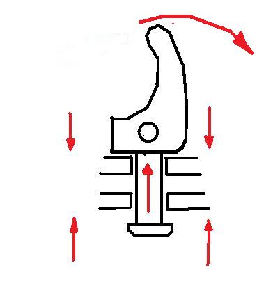

типа того?

QUOTE(Lvovich @ Jan 2 2011, 18:11)
Эксцентриковый зажим тоже неплохо))
а по травке пробовали с такой конструкией ходить? руку не выворачивает?
На счёт дорогая деталь не сказал бы))), если совсем дорого будет - могу организовать недорогое производство (только слегка переработать конструкцию придётся - гламур убрать, а жёсткость добавить)))
