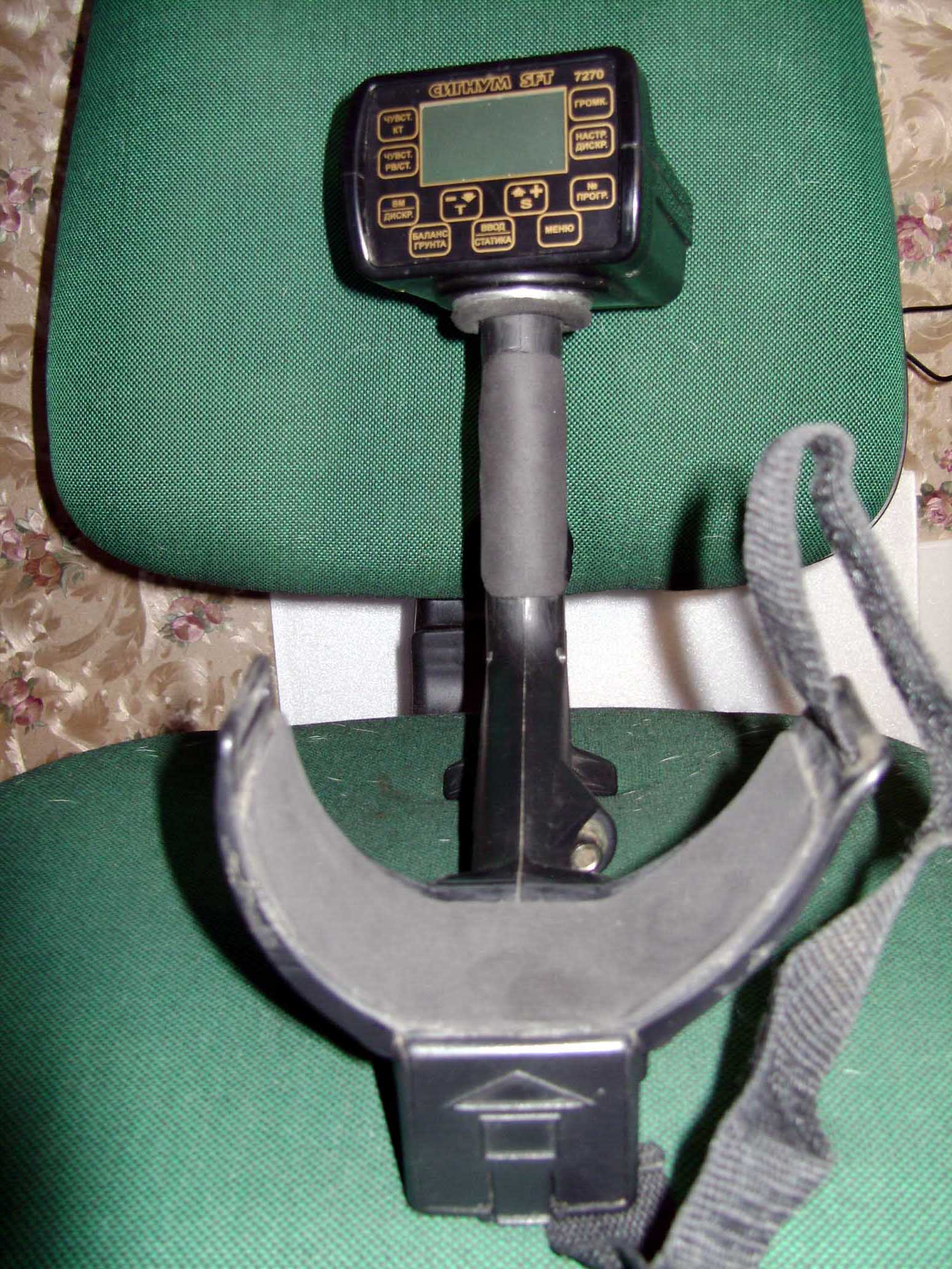

Не, у меня сделано по другому. Провод питания перерезан, на концах напаяны отдельные контакты из военных разъемов типа СШР посеребрянные и каждый контакт со своим проводом в термоусадке. Провод идущий от гнезда наушников просто снимается с раъема в блоке. В носимом варианте на поясе работает только динамик. Все ОК! biggrin.gif Кроме того донышко приборного блока у меня ровное, без пластикового апендикса, который вставляется в рукоятку. Голова на рукоятке может вращаться +- 15 -20 град. в право и влево, естественно фиксируется в наиболие удобном положении. На рукоятке выступы сточены через один, снова все заполировано и наклеен тонкий то ли микропор, то ли неопрен. smile.gif Он же наклеен на подлокотник. Расстояние между ушами подлокотника немного расширено при помощи строительного фена.
