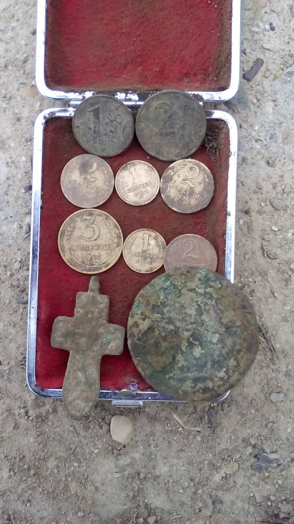

Да кстати,может у кого появились особенности в настройках на СОРЕКС ПРО с данной катушкой на 14 кгц. Поделитесь пожалуйста.
От себя могу добавить один факт,был на фундаменте дома,находок 0. Настройки были РВ-КТ КТ 17 РВ 15 ОУ5,на следуший день проходя мимо данного фундамента,решил включить прибор и еще раз проверить.В итоге при опускании ОУ до 4,пошли находки в виде,вот фото.Только потом углубился и в итоге более 30 монет.С уважением,Сергей.
