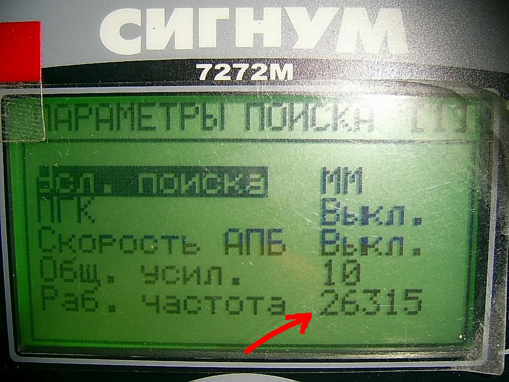

Вот многие пишут, что для империи нужна частота 7кгц для мелочёвки, чашуи,ювелирки нужно 14кгц, для глубины 3кгц.
Я не придерживаюсь таких стандартов,но и не навязываю другим свое мнение.
Для империи у меня снайперка 14кгц и 19кгц,для ювелирки 26кгц(см. фото) и раньше была 29,85кгц.
частоту 3кгц не использую ,считаю бесполезной,лиш изредко заменяю её снайперкой 7кгц и то если грунт сложный.Могу сказать,что на замусорке можно работать любой частотой,только катушку не большую надо.
Повторюсь,это моё мнение,но я это успешно использую.
