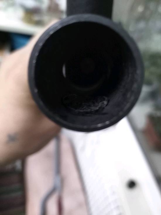

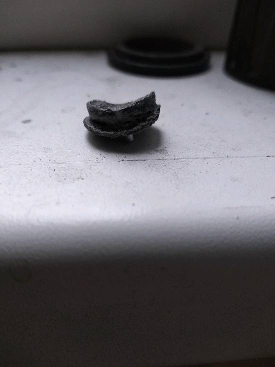

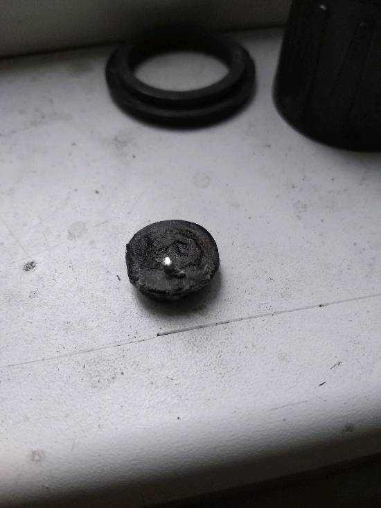

Доброго времени получилось так что хотел наростить пробку зажима и потерял, пришлось ее делать с нуля из старой крышки от термоса с помощью клея момент наждачки напильников и газовой комфорки методом подонки кому интересен опыт могу более подробно его развернутьПрисоединенное изображениеПрисоединенное изображениеПрисоединенное изображение[att
achmentid=4747692]Присоединенное изображение
