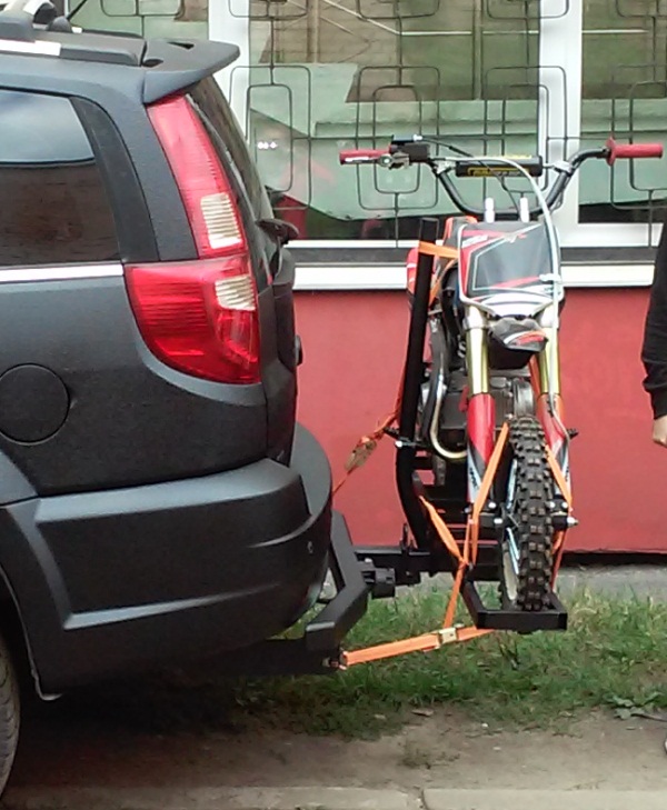

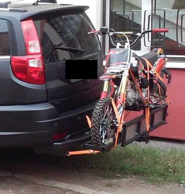

Вот моя приблуда для пита.

У вас как раз мотохвост.
Чем то усиливали?
Как ниже написали, лонжероны усиливать приваривать чтото? И сколько пит весит?

Володь , а как ты его туда закатываешь ???
Или он легкий и его можно руками поднять ???
Просто тоже заглядываюсь на подобный девайс .
Но мне под относительно тяжелую Хонду Баджу 250-тую .
Делают такие под мото или только под питы ???
Весьма интересно .

Да наверное это мотохвост называется.
Вес пита около 62 кг.у меня рамник.Сварили усиленный фаркоп,он вставляется в раму,а в него уже мотохвост вставляется.
Раньше в прицепе возил,гимор тот ещё.
1.Надо гараж для прицепа.
2. места он там занимает жесть...
3.машина на пересечёнке с прицепом неудобняк,пит там подпрыгивал,иногда приезжал на боку на место.
4.с прицепом в лесу гимор разворачиваться. и ещё много минусов.
Мотохвост же вещь незаменимая,прицеп продал нафиг,терь место в гараже biggrin.gif и возить удобно .

Илья,а вот на фото как раз площадка для закатки пита на мотохвост,отметил чёрной стрелкой,и зелёной стрелкой отметил держатель для лопаты cheesy.gif
Эта площадка быстро крепитсяк к мотохвосту и пит скатывается или закатывается)
Не знаю какая у тебя машина,но на рамную знаю,ребята делали мотохвост под 250 ку.,щас фото поищу.

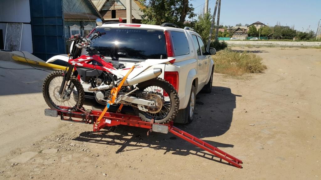

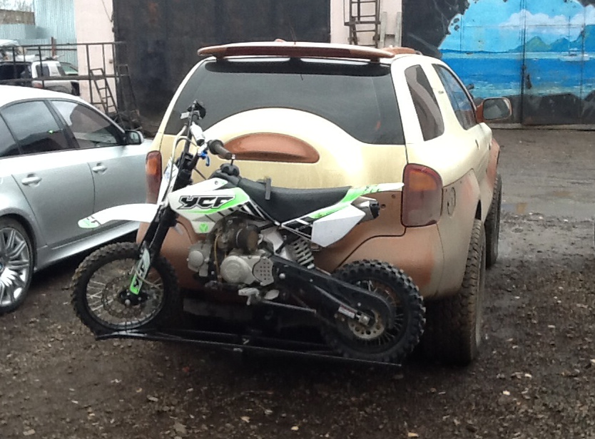

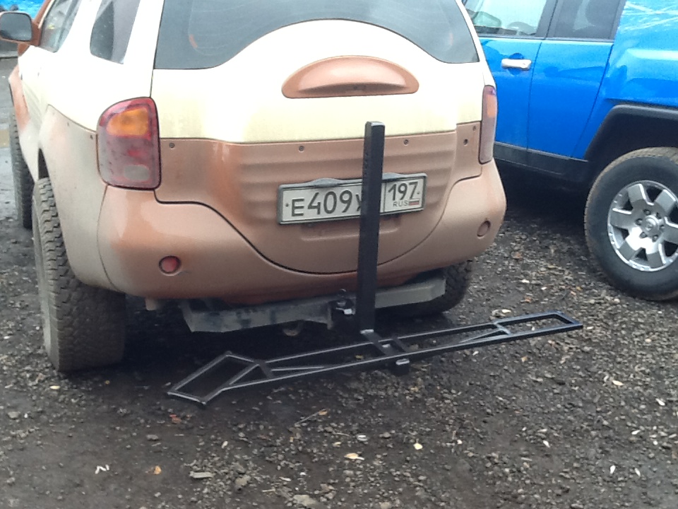

Репутация: 277 кг
Вот нашёл

там выкатывается подставка.

Спасибо Володь , теперь понял .
Машина Паджерик , но у него рама интегрирована в кузов , думаю , не получилось бы на нем .
Собираюсь к сезону поменять его на кукурузу , там рама полноценная , думаю должно получится супер .
Прицеп тоже не одобряю , мобильность и проходимость по бездорожью с ним просто никакая .
Одни неудобства .
А с открыванием багажника проблем нет ???
Без мота когда .
Или эта штука не мешает???
Или быстро снимается ???
Хотя , пересмотрел фото , все увидел .
Не мешает .

почти все эти хвосты видел на паркетниках или внедорожниках.
а у меня пузотерка универсал.
вот если сюда еще и мотохвост ? Я по земле не буду волочиться ))?
Сядите этой штукой в первой большой хорошей яме .
На пересеченке бывает так то фаркопом землю задеваешь , при переездах больших ям .
А с такой штукой , да на такой низкой машине .
Если только не лезть никуда особо , с асфальта и укатанных дорог .
Мне так видится .
