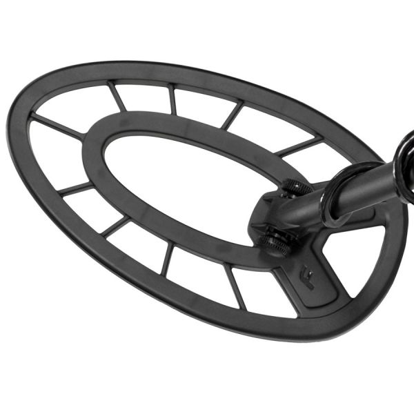

QUOTE(Bardur @ Jan 29 2017, 23:37)
Саша, вот такую катушку хвалят на форумах, 11" моно (11 Mono (11COIL-EE).
Есть такая катушка 11" моно, может кому надо. С ув.
Все смотрят в землю а я люблю смотреть на Небо!!!

Доброго
С камрадом Скрипыч опробовали МД на озере с катушкой 11 моно , ваще фигня, поет катуха постоянно в воде. Катуха 5" ДД нормально.
ЗЫ По просьбе камрада СКРИПЫЧ (ему с телефона не получается написать сюда) дополню , катушка 11" моно, после воды не определяется . Положил ее на просушку , может получится оживить.

Цитата : Интересно, ф-22 частота 7.69 кГц , а у Fisher Gold Bug pro 19 кГц , как они могут быть взаимозаменяемы?
QUOTE(hot @ Jan 20 2017, 12:17)
Могут. Мало того все катушки на заводе одинаковые.
Вот не хотят катушки от F-44 моно работать нормально на Gold Bug.... sad.gif
Опустили с камрадом катушку в воду... перестала нормально работать, думали вода попала....купили новую и тоже работать нормально не хочет.....обе дают перегруз примерно через час работы....
