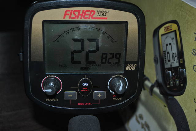

Получается у него Голд Буг , Голд Буг ПРО, ДР есть ручная отстройка, на наклейке указано.

А по серийному номеру можно узнать что и как?

Нет ни у какого клона этого прибора автоматического баланса грунта если не считать таковым значение БГ устанавливаемое при каждом включении прибора равное 82.5 то есть фиксированный БГ.
Баланс грунта можно изменить только вручную в режиме все металлы. В режиме дискриминации сохраняется последнее установленное вручную значение БГ или если коррекций БГ не проводилось то там будет 82.5
установленное при включении прибора.
В режиме все металлы по нажатию кнопки GG производится захват текущей фазы сигнала грунта в качестве БГ. Также можно по нажатию кнопок + и - увеличивать или уменьшать значение БГ с дискретностью 0.1
Совершенно верно.Небольшое дополнение: глубина и чувствительность к мелким целям напрямую зависят от величины БГ.Если грунт простой и неминерализированный,то можно оставить фиксированный БГ. На морском солёном песке БГ всегда загоняю в + до мелких сработок на грунт,что позволяет услышать непростые цели.

канси, возможно я не так выразился, но как понимаю у Голд Буг (без приписок) кнопки+и- работают только в режиме дескриминации, БГ ими не настроить, в режиме "аллмет" они не работают. Настройка БГ только кнопкой GG.
