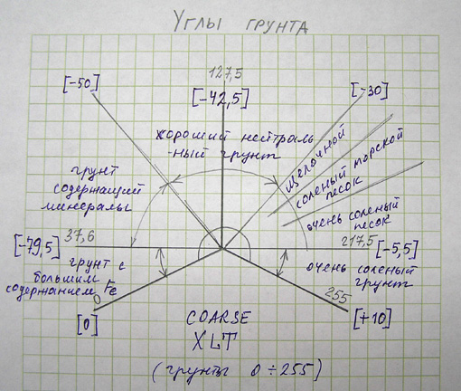

QUOTE(babai @ Oct 10 2012, 00:08)
Коротко то понятно если с потерей сигнала более менее понятно то вот с Ground Probe я думаю для многих темный лес , в том числе и для меня. Можете дать конкретные рекомндации по пременению Ground Probe, я думаю это будет всем интересно.Да и с фильтрами инфа довольна протеворечива.
углы грунта 0-255, VDI грунта -95 - +10
график не мой - сохранил в своё время откуда-то
