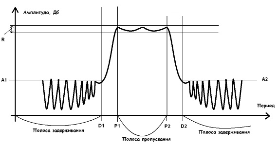

моё видение фильтров - фильтр может быть не только НЧ или ВЧ, но и полосовым Присоединенное изображение
так вот, говоря о полосовом фильтре - его полоса пропускания это то самое "окно" через которое получаем смесь откликов от грунта и полезных целей
чем "окно" шире(фильтр 5Гц), тем сложнее "смесь" для обработки, но зато на чистом грунте позволяет глубже видеть - в этом режиме лучше видна империя, слабые отклики мелочи сливаются с откликом от грунта
..соотв. уменьшая полосу пропускания(фильтр 10-12,2Гц), получаем меньшую глубину, но при этом меньше помех от грунта и на этом фоне легче выделить чешуйные сигналы и на мусорке легче работать
