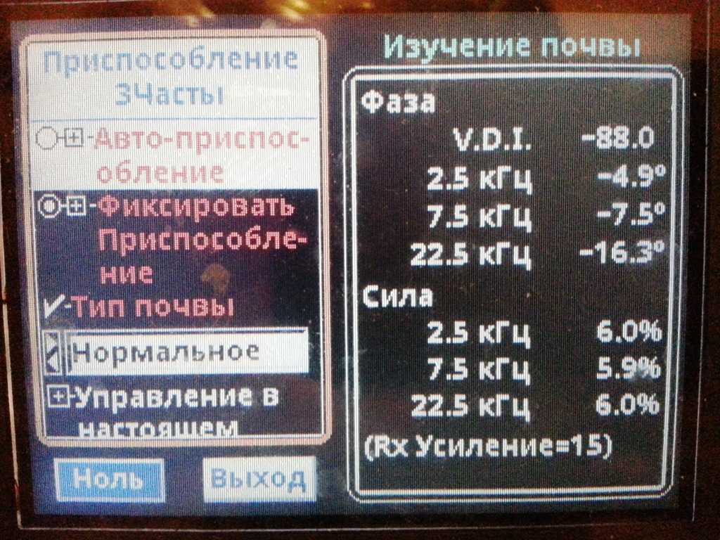

Здравствуйте.
Я тут прочитал, пару страниц назад, farhet Вы разбираетесь, как на оснве экрана"Проба грунта" настроить прибор для максимальной эффективности. Не могли-бы Вы мне порекомендовать настройки прибора(частотра, фильтр, задержка, гейн, Диск.сенс., Оллметал, Буст, автобаланс или лук, возможно что-то еще) для вот этих результатов замера(фото прилагаю). Заранее благодарен за ответ.
Сообщение отредактировано bsg: Oct 17 2012, 21:29

QUOTE(bsg @ Oct 16 2012, 21:14)
Здравствуйте.
Я тут прочитал, пару страниц назад, farhet Вы разбираетесь, как на оснве экрана"Проба грунта" настроить прибор для максимальной эффективности. Не могли-бы Вы мне порекомендовать настройки прибора(частотра, фильтр, задержка, гейн, Диск.сенс., Оллметал, Буст, атобаланс или лук, возможно что-то еще) для вот этих результатов замера(фото прилагаю). Заранее благодарен за ответ.
уважаемый bsg! Подскажите. Как я понял фаза грунта показывается от -95 до +95 и в градусах. Недавно накопе произвел замер фазу показало -97 возможно ли это и что это значит подскажите если нетрудно . а то я както никак с этими таблицами неразберусь. спасибо.

QUOTE(babai @ Oct 16 2012, 22:31)
Я этим экраном не пользуюсь, поэтому сам прошу помощи у знающего. Этот вопрос лучше задать farhet

Вам прям возьми и выдай универсальные настройки...
Это невозможно :-)
В идеале воздушность грунта имеет фазу -90 градусов, наиболее минерализированый грунт который я встречал крутил фазу на -85 градусов, это вам направление в понимании функции замера грунта. Для выбора фильтра и прочих настроек обязательно смотрите на функцию потери сигнала и уровень шума, это и есть та самая минерализация...
Ну и самое главное катушка. Если у вас катушка при включении буста в квартире гудит - на помойку ее или в ремонт, иначе и далее будете без толку крутить настройки. Штатная катушка требует доработки... После сведения обмоток моя катушка творит чудеса :-)
Сообщение отредактировано farhet: Oct 20 2012, 20:19

Вы меня не понимаете, у каждого своя катушка. Я вчера ходил в поле с такими же настройками чувствительности как на моих фото в квартире, сработок на траву небыло, глюков тоже, фильтр был 5кГц... Ну посоветую я Вам свои настройки и что?
Поэтому советов по настройке чувствительности я не дам, для каждой катушки они свои.

Вся основная информация по функциям замера в этом видео ролике:
http://www.youtube.com/watch?v=MykHQ7wob0s...player_embedded
Сообщение отредактировано farhet: Oct 22 2012, 20:23

Информация любезно предоставлена Бобом Кенеди – инженером фирмы Whites (Модератор Fox форума)
Поиск в минерализованном грунте с Whites V3i
Чувствительность Rx: Чувствительность влияет как на режим все металлы/пинпоиит так и на режим дискриминации. Установка значения чувствительности Rx определяется количеством проводящего мусора в земле и минерализацией грунта. Если установить усиление Rx слишком большим возрастает чувствительность к неровностям грунта и минерализации. Кроме того будут появляться призвуки от ржавого железа, гвоздей. При разных значения усиления Rx и скорости сканирования реакция на землю и железный мусор тоже будет разной.
Чувствительность «Все металлы»: Это настройка не имеет никакого влияния на режим дискриминации. Она влияет на работу смешанного режима. Рекомендуется устанавливать на 65 единиц и подниматься по мере необходимости. Слишком высокое значение может привести к перегрузке от поверхностных или больших объектов, что затруднит определение центра цели.
Чувствительность дискриминации: Относится только к режиму дискриминации. Рекомендуется устанавливать значение как можно выше, сохраняя при этом стабильность работы прибора. Я обычно устанавливаю от 85 до 92.
3х-частотный поиск: Использует все три частоты для представления видео и аудио информации. Этот режим считается лучшим по надежности определения цели, так как используется все три частоты. Особенно полезен этот режим при поиске в сильно минерализированном грунте. Поскольку цели дают различный отклик на различных частотах, есть большая вероятность правильного расчета VDI. Но чувствительность в этом режиме хуже чем при использовании одной частоты.
Одна частота: использование одной частоты дает наилучшую чувствительность, так как вся энергия передатчика концентрируется на одной частоте, а не распределяется по трех частотах. Условно можно выделить для каждой частоты диапазон VDI с лучшим откликом: 22.5 кГц - 0 до 24 VDI (низкопроводящие цели);
7.5 кГц - 24 до 74 VDI ;
2.5 кГц - 75 до 95 VDI (высокопроводящие цели).
Диапазон VDI указанны здесь приблизительно. Для частоты 22.5 кГц будет лучшая реакция на мелкие цели, такие как золото, серебро, цепочки и мелкие монеты. Но с другой стороны также улучшается реакция на фольгу. 7.5 кГц хорошо подходит для общего поиска и поиска по войне. 2.5 кГц рекомендуется использовать для крупных серебренных целей.
Задержка восстановления: устанавливается в пределах от 40 до 110. Значения 40 и меньше используется на очень замусоренных участках, 110 рекомендуется использовать на чистых участках для поиска глубоких целей. Обычно начинают со значений 65-85 и регулируют в зависимости от количества мусора. Большее значение задержки позволяет получить более протяжный отклик для целей на большой глубине. Но с другой стороны ухудшается разделение близко лежащих целей. Кроме того, если первой идет мишень с сильным откликом, то следующая за ней слабая цель может быть потеряна в тени первого отклика. Этот параметр также непосредственно влияет на эффект двойного отклика.
Выбор фильтра: Фильтры используются только в режиме дискриминации. Сначала включим фильтр 5 Гц. Что касается выбора фильтра, было бы хорошо найти глубокие цели или еще лучше несколько глубоких целей. Затем нужно настроить чувствительности так, чтобы они были едва различимы. Затем изменяем настройки фильтра и смотрим, какой фильтр лучше всего подходит для скорости маха, которую вы предпочитаете. Влияние каждого фильтра очень зависит от скорости маха. Чем выше частота фильтра, тем медленнее нужно махать катушкой чтобы стала различима мелкая цель. Это потому, что фильтр с высокой частотой среза отфильтрует короткие сигналы.
Полосовые фильтры более чувствительны к скорости маха чем фильтры верхних частот. Если EMI (внешний шум) влияет на чувствительность я бы рекомендовал использовать 5Гц полосовой фильтр.
ВЧ-фильтры не так чувствительны к скорости перемещения катушки, но хуже фильтруют внешние шумы. Чем больше частота фильтра, тем лучше детектор справляется с минерализацией земли и в некоторой степени с мусором, он требует более медленной скорости. Я обычно просто использовать 5 Гц фильтр, если есть много железа в земле, то перехожу на фильтр 10 Гц.
Ground Probe : Отображает VDI земли, уровень и фазу отклика грунта на каждой частоте . Это должно дать вам представление о том, какое значение VDI земли и степень минерализации. На эти показания влияет много параметров:
• усиление Rx;
• Tx Boost;
• катушка которая используется;
• три частоты или одна.
Минерализация считается слабой, если показания принимают значения в диапазоне:
от 0 до 10% - слабая
от 10% до 20% - средняя
