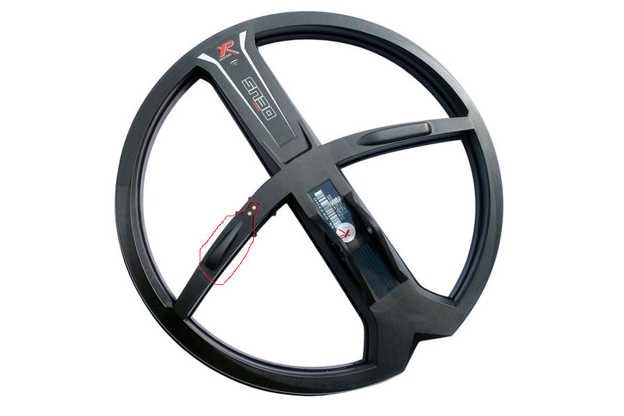

Всем привет!
Такой вопрос.В этом году,у меня накрылась катушка 11 от XP DEUS,начала верещать именно на пляже(на сухом песке,но промывал от песка в море),сначала стала быстро садится,заряд не держала,потом в обще перестала заряжаться,катушке был всего год,куплена была новой в сентябре 2015 года(полностью разряженную прислали с магазина,это сразу насторожило sad.gif ),обычно промывал если на пляже,то в Финском заливе,если после полей и хуторов,то дома под краном.Отдал в магазин на гарантийный ремонт,вернули только через 2 месяца,думал аккумулятор накрылся,а вернули новую катушку,видно что то серьёзнее,продавец не в курсе в чём проблема,прислали новую с завода из Франции.
Что бы опять сезон не накрылся,стоит ли где красным на фото,промазывать нейтральным силиконовым герметиком,перед тем как опускать под воду на заливе?
P.S катушка новая,сентябрь 2016 года,под защитой серого цвета.

QUOTE(orlovvv @ Dec 10 2016, 15:10)
Всем привет!
Привет.
Имею 2 катухи,9 и 11 XP DEUS,промазывал нейтральным силиконом, вроде фира abbro 999
Ходил в прошлом сезоне в финском заливе по очереди то 9 то 11,со обоими катушками все в порядке.

QUOTE(orlovvv @ Dec 10 2016, 16:10)
........Отдал в магазин на гарантийный ремонт,........прислали новую с завода из Франции......
QUOTE(yurez @ Dec 10 2016, 16:26)
......,промазывал нейтральным силиконом, вроде фира abbro 999.....
Ни в коем случае ничем не промазывайте и не пытайтесь герметизировать, т.к. катушки изначально, по инструкции производителя являются герметичными. При наличии любых следов обработки (скотч, герметик и т.д.) на поверхности корпуса катушки, будет исключен случай гарантийного ремонта. Другими словами, не неё уже не будет распространяться гарантия, а производитель, на основании такого "творчества" откажет вам в замене.
