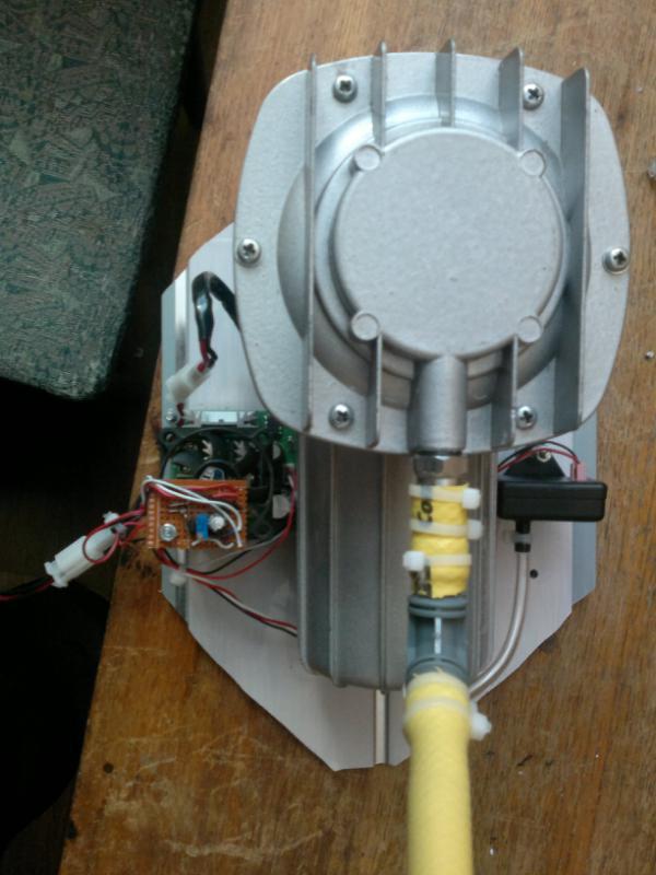

переделываю под такой вариант, может кому покажется полезным)))

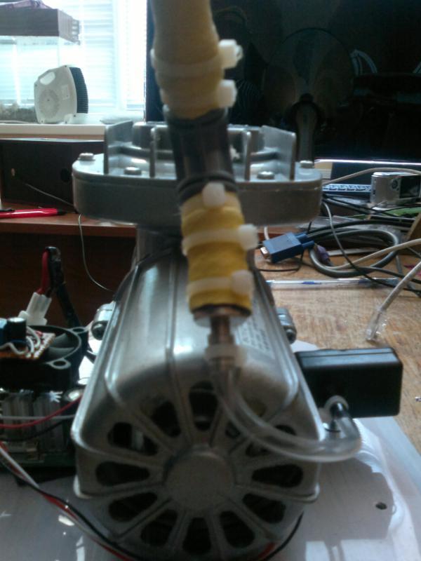

датчик давления и схема управления оборотами шим

Андрей что у тебя делает датчик давления ,опишы работу.

да я поставил систему регулировки оборотов, старт стопный режим это плохо, когда ресивер набит обороты снижаются, и поднимаются по мере необходимости

позже как соберу засниму видео как эта система работает , весьма прикольно и экономно, на 5 метрах скорее всего будет без разницы но метров до 2 будет ощютимо))) подстроечником регулируется холостой ход вплоть до полной остановки, ну а на ШИМе кулер иначе перегрев(( датчик давления до 3 атмосфер. ну и выход до 3 вольт , при выключенной помпе показывает у меня 0.95 вольт. удобно,можно просто вольтметр поставить и смотреть давление ))) кстати шланг вообще перестал вонять, а вот напрямую из помпы чуток запах резины все равно присутствует (

привет там у меня вдюха как работает автоматика регулировки оборотов, кстати сегодня опробовал еще одну китайскую приблуду UP преобразователь 15 амперный, опять же надо охлаждение, смысл , подаем от 8 до 13 вольт снимаем стабильно 13,5, тоесть по мере посадки акума обороты не падают,

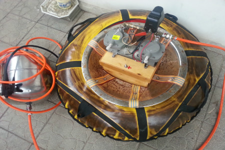

а я видел вот такой вариант. глубина погружения по длине шланга 5 м. аккамулятор 100 амп.ч до 3 час работы давали нырнуть все работает.

компр. куплен на ebay на распродаже за 250 +проц. посреднику +доставка 2 года назад ресивер бачок из нержавейки от компрессора аккам. 100 амп. ч trojan при глубине 0.5-5 метров до 3 часов.
