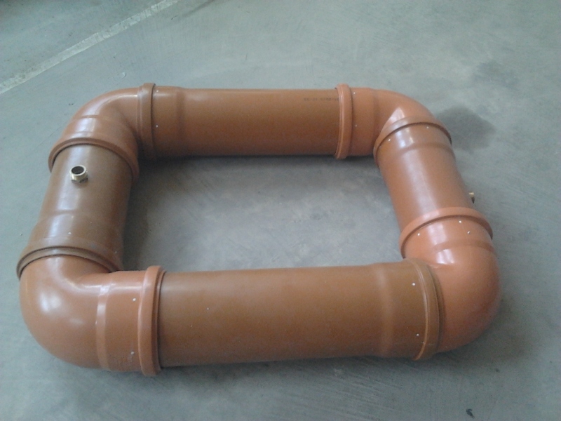

Всем добрый вечер.Хочу поделится некоторыми моментами изготовления плотика.В хоз магазине взял боченки пол дюйма папа с обратного конца три восьмые папа.Там же взял и гайки три восьмые.Из остатка трубы вырезал квадраты где то 5 на 5см. выгнутую сторону шлифонул в плоскости,просверил отвеостия в трубах и квадратах на 16мм.Квадраты стоят внутри трубы под гайками сферой к трубе а плоскостью к гайке.Намазал на резьбы и прилегающие поверхности авто герметик и все это скрутил.Труба при этом не деформируется и дала возможность затянуть мама не горюй.Шланги будут крепится накидными гайками,очень удобно. Взял саморезы нерж. 4мм. посверлил отверстия 3мм при разобраных трубах,по шесть на трубу по кругу.Расположение как у ребят.Собрал плотик на резинках и в просверленные отверстия загнал силиконовый герметик.Поскольку сверлилась только верхняя труба герметик заполнил весь стык между трубами.Потом есче долго через отверстия назад лез.Закачивал двух кубовым шприцом,пистолетом в шприц а шприцом в отверстия.Плотик сразу приобрел жесткость хотя герметик есче не стал.Саморезы загоню после полного застывания герметика.По деньгам саморезы 180р сгоны с гайками 60р герметик покупал давно.Кстати если хранить его в холодильнике очень долго не становится. Может кому то пригодится,плотик скрипеть точно не будет smile.gif

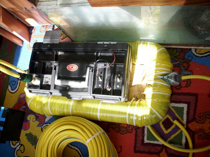

я свой не стал сверлить, использовал 2 трубы 50см,4 уголка, и 2 троиника на 50, в 50 поставил заглушки с врезанной ремонтной муфтой под зажим, прошол всю конструкцию в 3 слоя скотчем, в середину поставил лист водостойкой фанеры, еще раз пролаченой и пристегнул ее к трубам прастиковыми стяжками, все нормально,

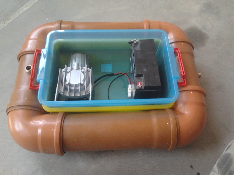

jonikru
post Apr 26 2015, 15:46
Создана #446
Группа: Пляжники
Сообщений: 4,444
Зарегистрирован: 5-April 15
Из: КРЫМ
Пользователь №: 2,332,129
Репутация: 259 кг
Кидаю фотки
И еще одна
SevinSon
post Apr 26 2015, 18:04
Создана #447
Сообщений: 112
Зарегистрирован: 16-February 15
Пользователь №: 2,329,724
jonikru,всё отлично у Вас получается,не добавить-не отнять.

jonikru
post Apr 26 2015, 21:41
Создана #449
Группа: Пляжники
Сообщений: 4,444
Из: КРЫМ
Репутация: 259 кг

скотч просто как доп защита, удерживается все стяжками, все держится без проблем, проверял, по поводу скотча, народ лодку сделал, из скотча, и не утонула ))))

привет! ну цвет для того и выбирался такой, по поводу оверкиля, да надо груз снизу привешивать, кстати скоро уже можно попробовать, по поводу надежности, резинки такие плотные что в принципе и без всего держат,скотчь никакой нагрузки не несет, стяжки вполне все держат,я даже все не поставил, но поставлю, там не такое уж и большое давление, с полнолицевой маской вообще считай давления нет, с регулятором да, я уже закрытую систему гонял, все держит

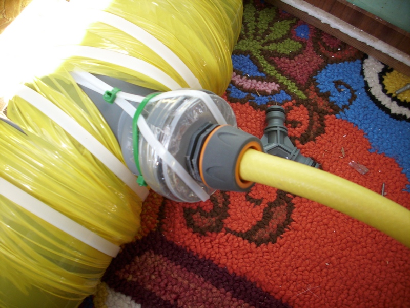

Всем добрый день.Изначально,при строительстве своего плотика я тоже попытался
замотать трубы жёлтой изолентой.
Но не для крепкости-жёсткости,а для "цветности",посмотрел со стороны....
и решил покрасить.
Не нужен никакой груз если контейнер с компрессором располагается"ниже ватерлинии",а не стоит на жёстком (фанерном) "дне" плотика -рессивера.Хотя и так не должен кувыркаться на волне.
Как-то ползаю по дну,метра2,смотрю песок "перекатывается" и меня шатает,всплываю...
штормик начался.
А "бадья" так довольно уверенно справляется с волнами.
Если с берега,при заходе такое волнение было-бы,не рискнул бы погружаться.

Добрый день.Вставлю свой пятачок с вашего позволения.Я считаю конструкция SevinSon самая оптимальная.Первое нет лишних деталей и веса,второе контейнер притапливается относительно плота и обеспечивает доп. устойчивость,и третье ручшее охлаждение дна и стенок контейнера.Минус надо сверлить трубы,не вижу в этом проблемы.Если вы так уж не хотите их сверлить,сделайте из прутка нержы внутренний квадратный обручь и притяните хомутами будет намного практичней и надежней.По покраске канашка красится прекрасно,пять лет назад мы поставили на трайк воздуховоды,предварительно по пескоструили пистолетом для анти гравийки .Покпыли грунтом для бамперов и покрасили акрилом,зубами не оторвать досихпор.Я крышку клеил на пену капрон к капрону держытся насмерть и красить есче буду.А решать конечно вам. smile.gif С УВАЖЕНИЕМ

Сверлить и крепить на саморезы - оптимальное решение для канашки. По поводу киля - не стоит привешивать груз, это далеко не оптимальное решение. Если заморачиваться на счет киля, то нужно иметь контейнер с жестким дном на внешней стороне которого должен вертикально вниз закреплен отрезок трубки с плосским пятаком-фланцем ( фланец крепить к дну). А груз должен быть жестко закреплен на штыре, который должен при необходимости вставляться в приготовленную трубку на дне. Тогда киль будет работать именно как антиопрокидывающее устройство, а привешивать груз - это нерационально. 1кг массы на конце штыря 50см по эффективности действия будет тоже самое что и 5кг веса просто привязанные к днищу, рычаг же ж....
